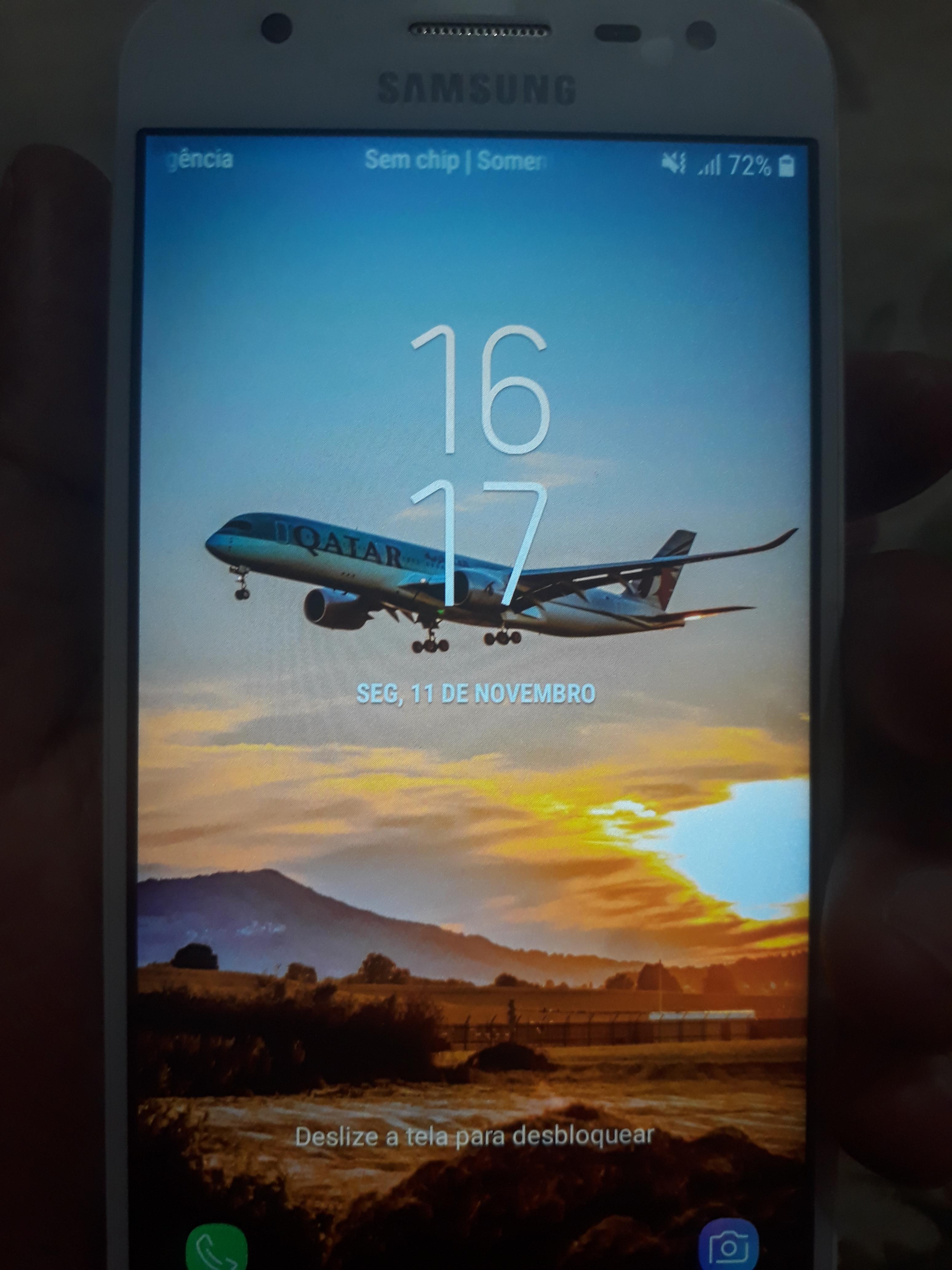

Postado Janeiro 16, 2020 6 anos Boa tarde! Amigos meu nome é Ademir e estou com um j5 prime na bancada com o seguinte defeito ele fica piscando o raio mais não aparece a porcentagem fica apenas piscando percebi que o conector foi trocado mais no conector da bateria chega 3,8 v medi as tensões nos pinos do usb da direita para esquerda no pino 1 0,0 no 2 5,0 no 3 0.98 no 4 0.98 e nos dois últimos parece ser gnd 0.0 se puderem me ajudar agradeço VID-20200114-WA0024.mp4
Postado Janeiro 17, 2020 6 anos Bom dia, Qual a carga da bateria? ele ta ligando? tente testar ele com uma bateria carregada pra ver se ao menos ta ligando.
Postado Janeiro 17, 2020 6 anos Autor Bom dia! Ralisson eu testei com uma bateria nova mais ficou igual e a tensão da bateria está em 3.9
Postado Janeiro 19, 2020 6 anos Autor Bom dia! Ralisson eu testei com uma bateria nova mais ficou igual e a tensão da bateria está em 3.9
Postado Janeiro 19, 2020 6 anos Autor Pode encerrar o tópico resolvi a situação fazendo desoxidaçao da placa por 30 minutos e o mesmo voltou a ligar normalmente agradeço a todos q tentaram ajudar obg.
