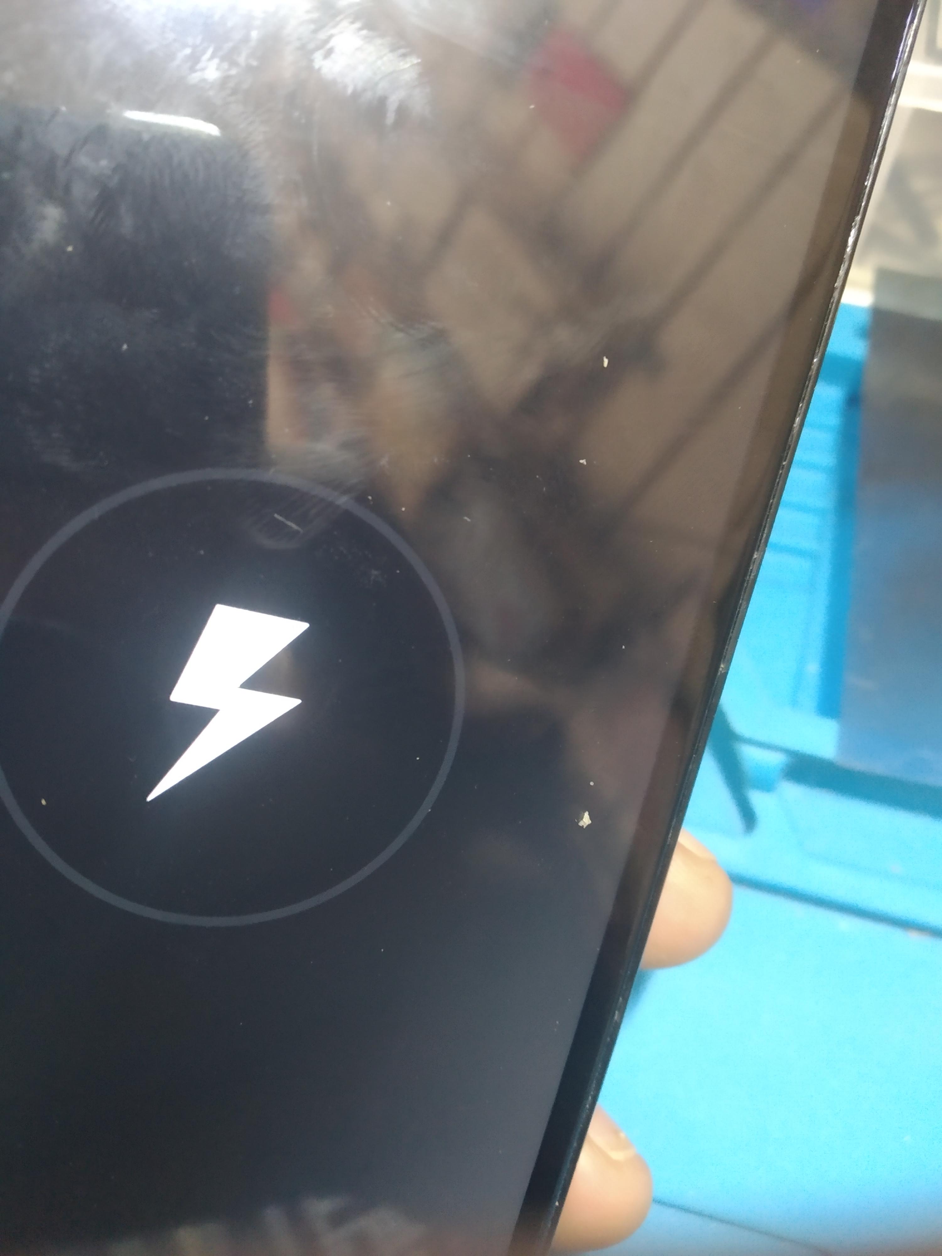

43 minutos atrás, felixcelulares disse:
to com um na bancada mesma coisa oscila a amperagem desligado, e ligado da nem sinal, esse termistor tirou de outra placa ou de outra igual ??
tirei do j7 prime
N adiantou troquei 2 termistores  de 2 placas diferentes.. chega no polo da bateria 3.8v e fica estilo reiniciando... Fica entre 0.50a cai pra 0.40a vai diminuindo até zerar e reinicia ... e passando os 5.0v do carregador..
O engraçado desse trem e que no modo bootload ele reconhece no Pc normal e ainda sobe carga... Ele ligando não reconhece e nem da sinal de carregamento...
Olha ai passando entorno de 0.49a na tela de bootload... carrega lento mais carrega normal...

38 minutos atrás, felixcelulares disse:
Galera feche o aparelho o flech traseiro tbm faz parte de corrente
