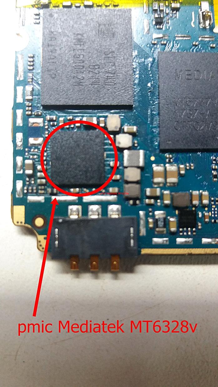

Postado Fevereiro 16, 2019 6 anos Bom dia amigo, ja que voce citou que ele caiu, tente fazer uma ressolda no PMIC também
Postado Maio 30, 2019 6 anos Sou novo aqui estou com o mesmo problema, você poderia postar foto de onde fica o PMIC
Postado Agosto 15, 2019 5 anos Remova as tampas das blindagens, na foto, a blindagem foi totalmente retirada para reparo, mas é só seguir pelo lado do conector da bateria, está logo acima.
