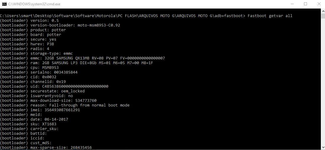

Olá amigo, ele está travado na tela de desbloqueio do Bootloader ou na tela do Start Up Boot Failed ?
Execute o comando Fastboot getvar all no adb e poste aqui para que possamos analisar.
Em todo caso geralmente é necessário passar a rom de modelo igual ou superior para corrigir o defeito.
Aguardo seus teste e retorno.
@Diego_Smart pela sua descrição o erro ocorre porque está usando uma versão de patch mais baixa do que a que já está instalada no sistema, passe a rom indicada abaixo e poste resultados.
Para ter certeza da rom já instalada no aparelho, faça como o Orion disse acima, utilize o comando fastboot getvar all e poste um print do resultado.

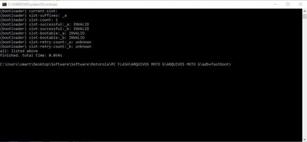

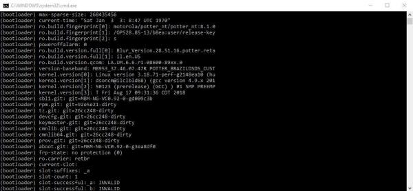

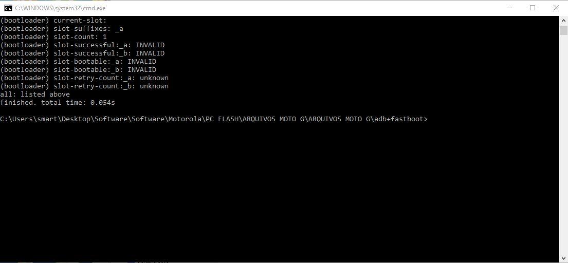

Passei o código e segue os prints

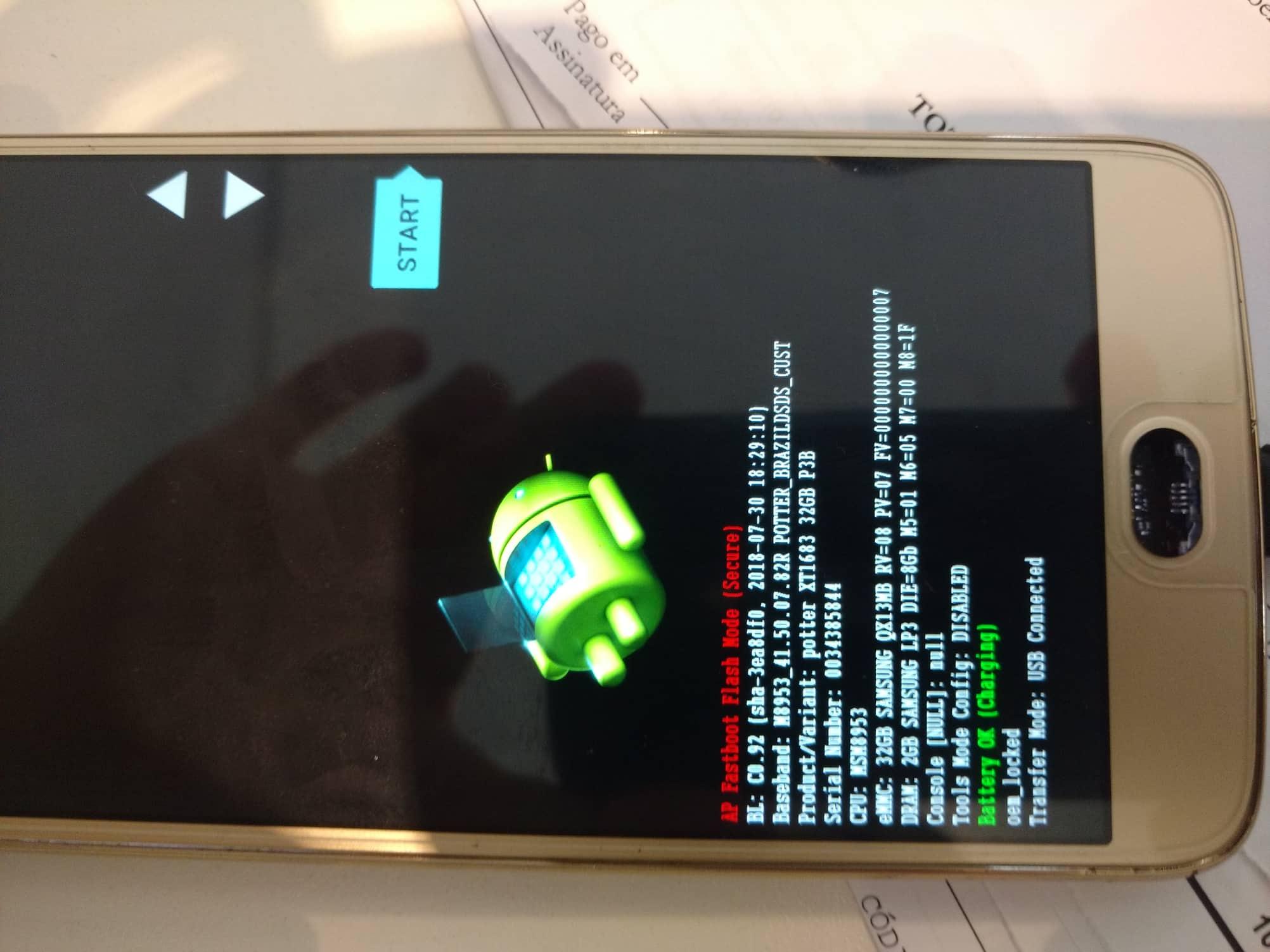

Passei utilizando ABD + Fastboot e o erro continua.
Vou colocar uma imagem da mensagem da tela do aparelho.
Consegue informar qual é a linha de erros durante a instalação via ADB? Pois comparando a versão do seu sistema pelo print que você postou e a versão da firmware, ambas estão iguais, teria que passar sem erro.
Verifica se ocorre erro quando você tenta instalar a partição GPT

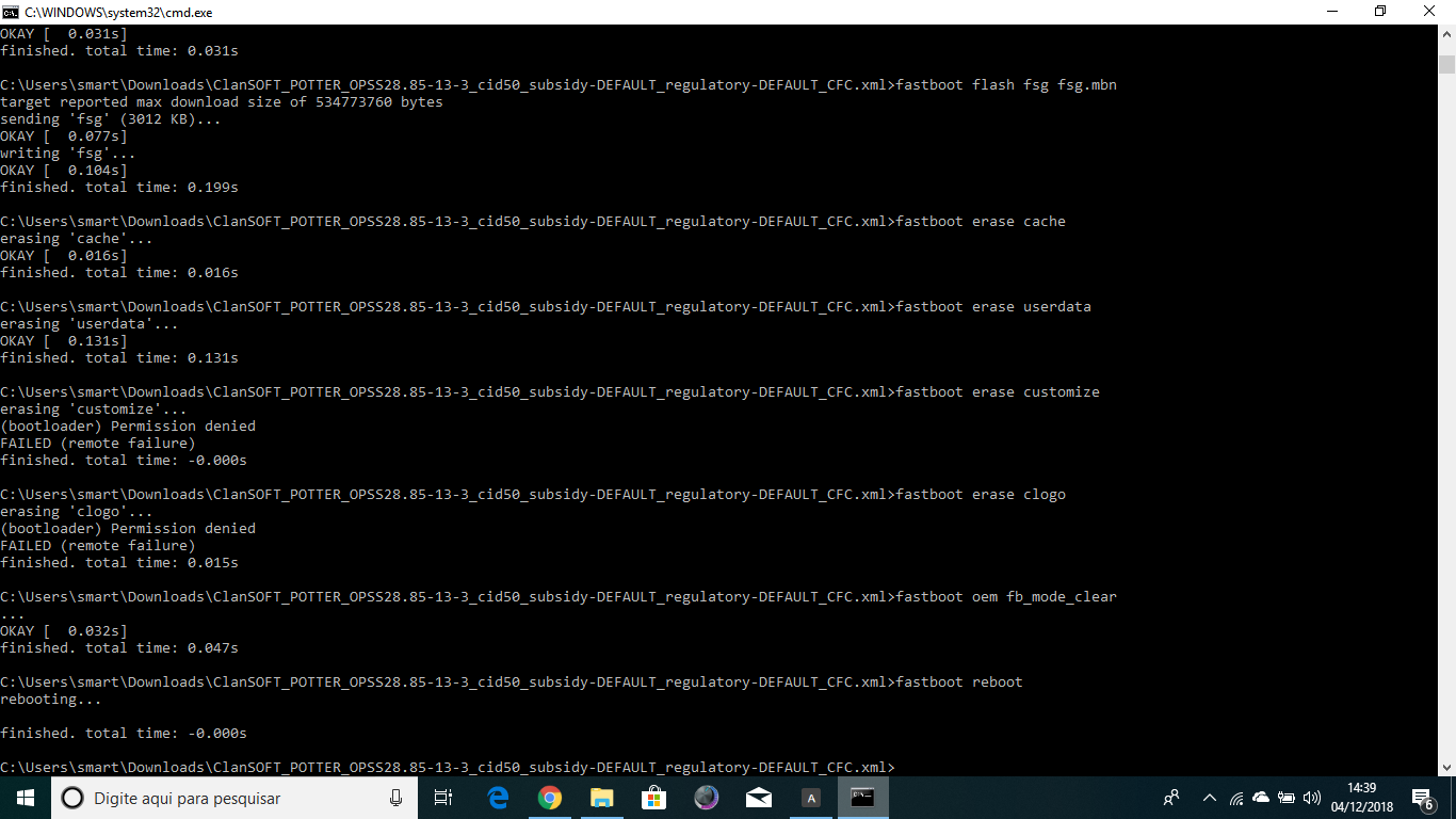

Tentei olhar o problema de outra maneira, reinstalei os drives da Motorola e procurei outros códigos de instalação.
Resolveu, o aparelho ligou...
Porém, não está carregando.
Reparei que deu um determinado erro na instalação. Vou colocar o print.

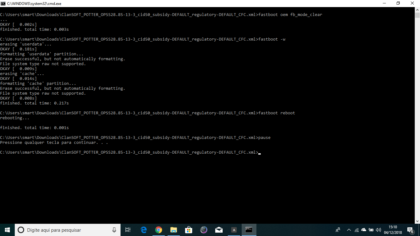

Passei os comandos usando o "Minimal ADB and Fastboot".
Coloquei o print em anexo.
Não corrigiu o erro.

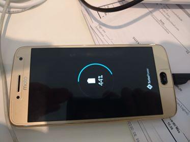

13 minutos atrás, Jesiel Pfeifer disse:

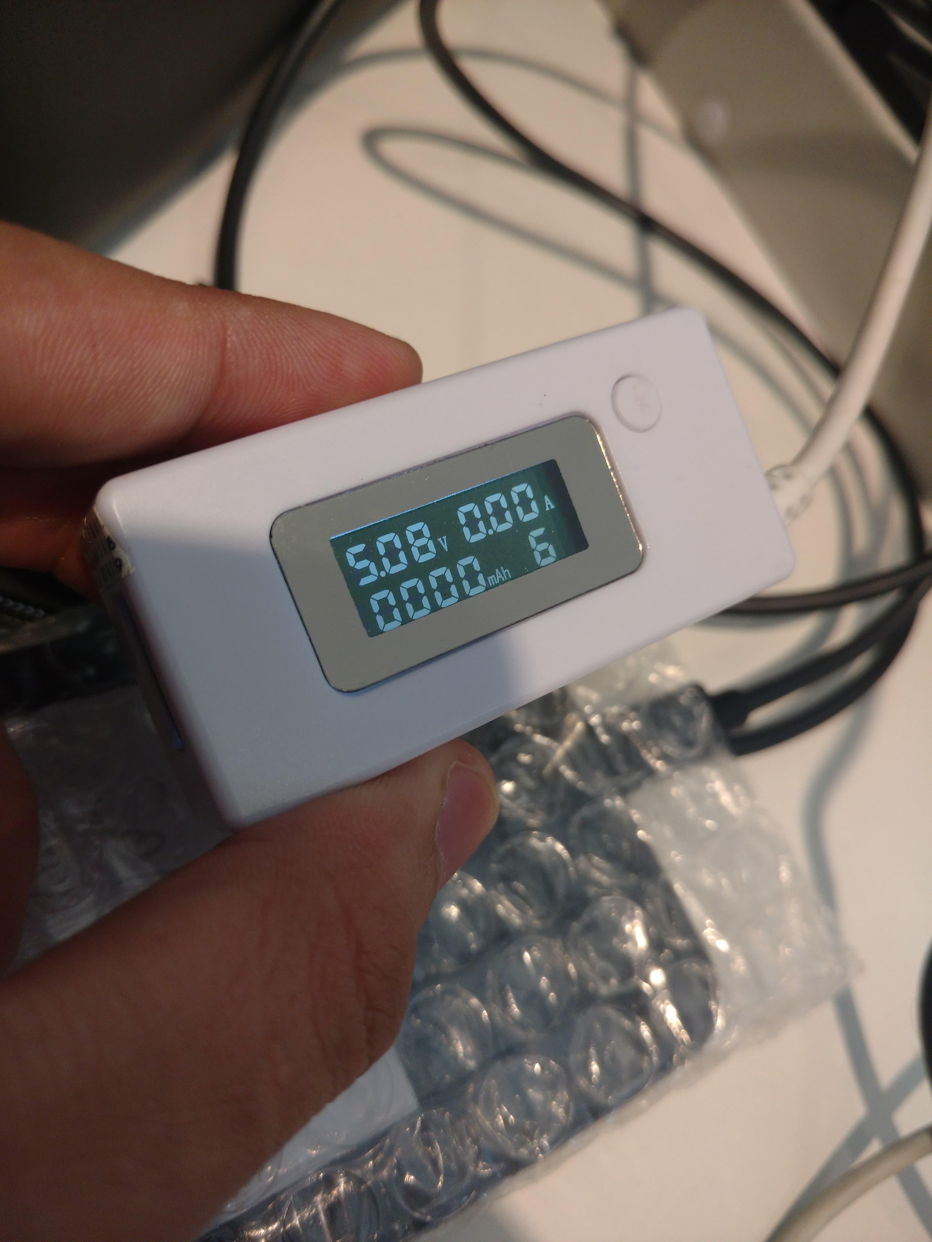

Entra em modo recovery e vá em BP-Tools e veja se carrega, faça o mesmo entrando em factory mode. Se nenhum dos dois carregar pode ser que seja defeito de hardware
Nesta tela ele aparece que esta carregando. (Mas nada de corrente)
Entrando em Factory ele fica como na segunda foto.
Porém, não some a corrente.

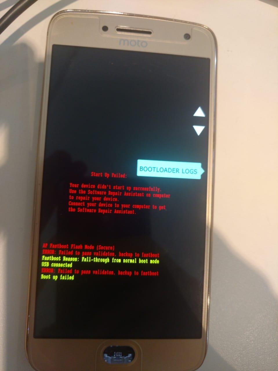

Amigos, tenho um problema com meu Moto G5 Plus.
Já tentei intalar a ROM e não conseguir fazê-lo voltar a funcionar.
Meu celular faz algum tempo que ele entrou em boot, e dá a mensagem de "Start up Failed" toda vez que tento resgata-lo a vida novamente.
Já baixei o ADB no  computador, baixei a rom compatível com o aparelho e nada.
Me chama a atenção o que está escrito no produto do aparelho. (Potter 000000000000000 32GB P3B).
Aparece uma sequencia de 15 números 0. estou com a impressão que seja meu IMEI que apagou. Como posso fazer o aparelho voltar a vida. Ele não sai dessa tela de Boot.  E quando pressiono o botão para ligar ele vem com a mensagem (Boot up failed). Mandarei as fotos das telas para melhor compreensão e ajuda.
Estou recorrendo a esse auxilio, já levei meu aparelho para várias centrais técnicas e não conseguiram resolver. Mas EU acho que ainda tem solução, pois o aparelho é tecnicamente 'novo' ele está bem conservado e as vezes quando forço a inicialização o led de notificações que fica do lado do auto falante ele pisca.
