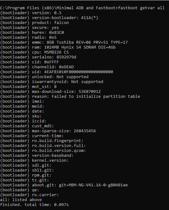

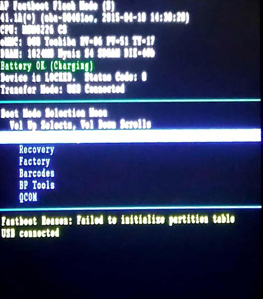

Um técnico nosso trouxe um dispositivo que após tentativa de atualizar o android, travou.
Quando tentou recuperar fazendo novo flash da ROM, ficou travado na tela de fastboot.
Tentei executar o comando para resgatar o código para desbloqueio do bootloader no site da motorola, mas apresenta erro.
Quando executo o comando "fastboot getvar all" aparecem diversos itens vazios, inclusive o IMEI.
Quando tento executar o fastboot -w aparece:
"erasing 'userdata'...
(bootloader) Invalid partition name userdata
FAILED (remote failure)
finished. total time: 0.025s"
Sabem dizer se consigo fazer algo diferente de tentar recuperar o EMMC via Medusa?
Desde já agradeço a todos os amigos.

Eu não tenho ferramenta para dar um flash via emmc. Tem algum processo que dê para fazer via USB direto do computador? Senão, terei que orçar e fazer um pedido de compra do equipamento ou de um outro smartphone, o que levar menos tempo.
