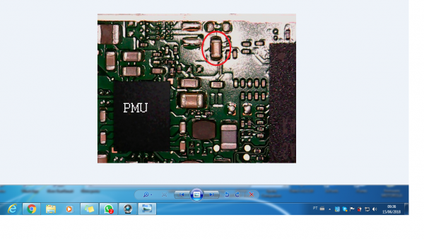

bom dia amigo
segundo me fala,essa PMU esta funcionando,ela não esta startando por algum componente matando ela......teste capacitores ao redor da PMU alguém ta esgotado ai,muito provável na linha q alimenta o processador e memoria(1,2v e 1,4v)....um osciloscópio matava a pau esse defeito....a foto abaixo mostra um defeito semelhante q peguei,era um capacitor esgotado.retire ele,quem sabe é o mesmo defeito
bom trabalho
