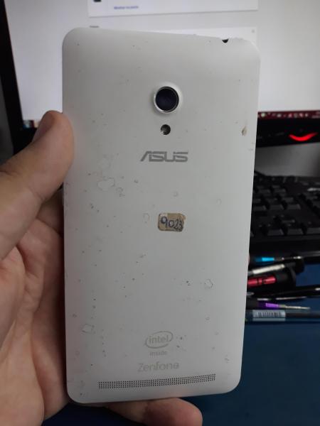

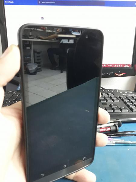

Pessoal estou com um azus zenfone 6 , depois que passei uma flash nele , ele ligou porem com o imei null , alguem pelo amor de Deus ja resolveu algum caso assim ??? 20180314_141916.thumb.jpg.d3a060d203709c0cfab25691233e7ccc.jpg20180314_141926.thumb.jpg.10bb5f74507c46f1d1695a10ddfe7875.jpg
Tem alguma Box que suporte o processador dele Intel? Se tiver tente dá um Reset EFS, tente achar o método correto no suporte da box. Os com Qualcomm eu faço assim entro no modo EDL e dou o Reset EFS o IMEI volta ao normal.
