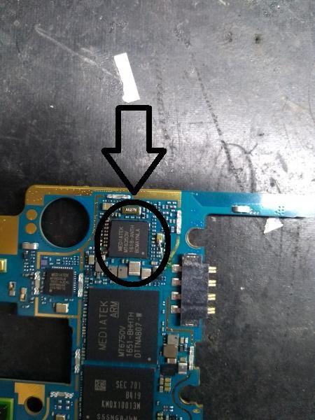

Em 08/05/2018 em 17:23, maicon rebello disse:
Faça esse jamper q ele volta a carregar 100%
Modelo LG m2501525810829351418515276.thumb.jpg.817e76e52f90c757569666dc6c93bcd4.jpg
Boa tarde . ja troquei o conector .. fiz esse jump e esta chegando 4.4 no positivo . porem 1.7 no negativo
ai fiz o jump do capacitor maior até o polo positivo . nao deu nada no negativo . mas tambem nao passou dos 11%
alguma dica ?
