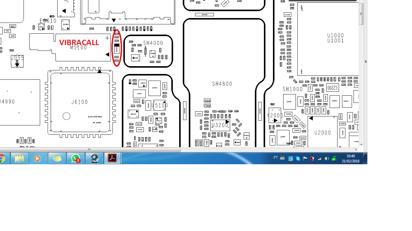

Postado Fevereiro 20, 2018 8 anos Boa noite amigos estou com problema pra resolver, moto g1 quando conecta vibra direto. E não liga procedimentos realizados: 1-banho quimico 2-resolda na placa 3-conector Tem mais algum procedimento que possa realizar ? Desde já agradeço a todos !!
Postado Fevereiro 21, 2018 8 anos Olá, Faça a troca do vibra como o amigo disse acima, se não resolver verifique os capacitores C5106, C5108 e o diodo D5100. Boa sorte.
Postado Fevereiro 21, 2018 8 anos bom dia os componentes q o GUI marcou esta na foto abaixo bom trabalho e post resultados
