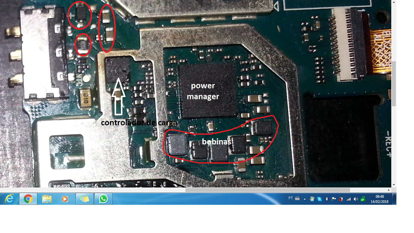

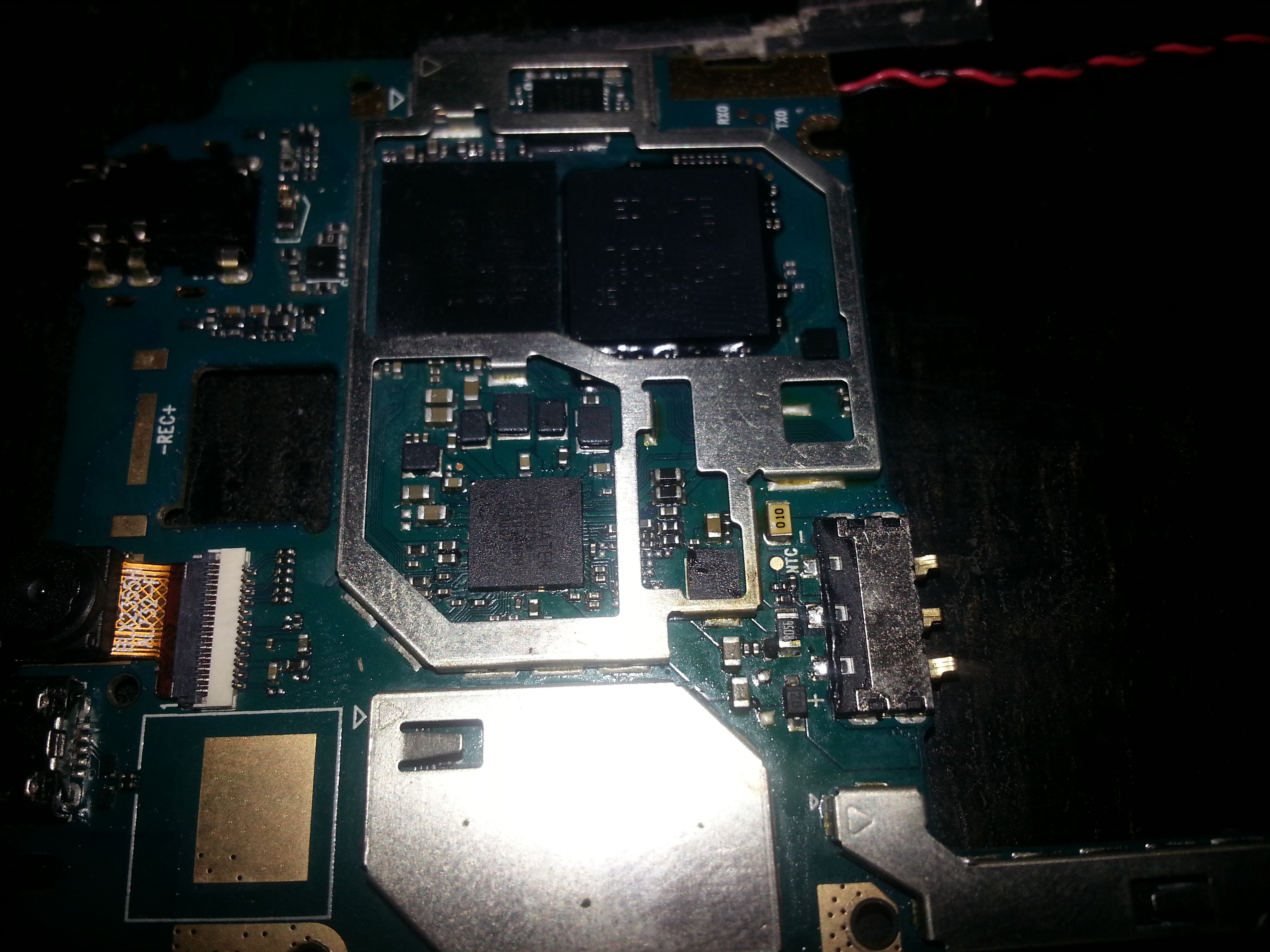

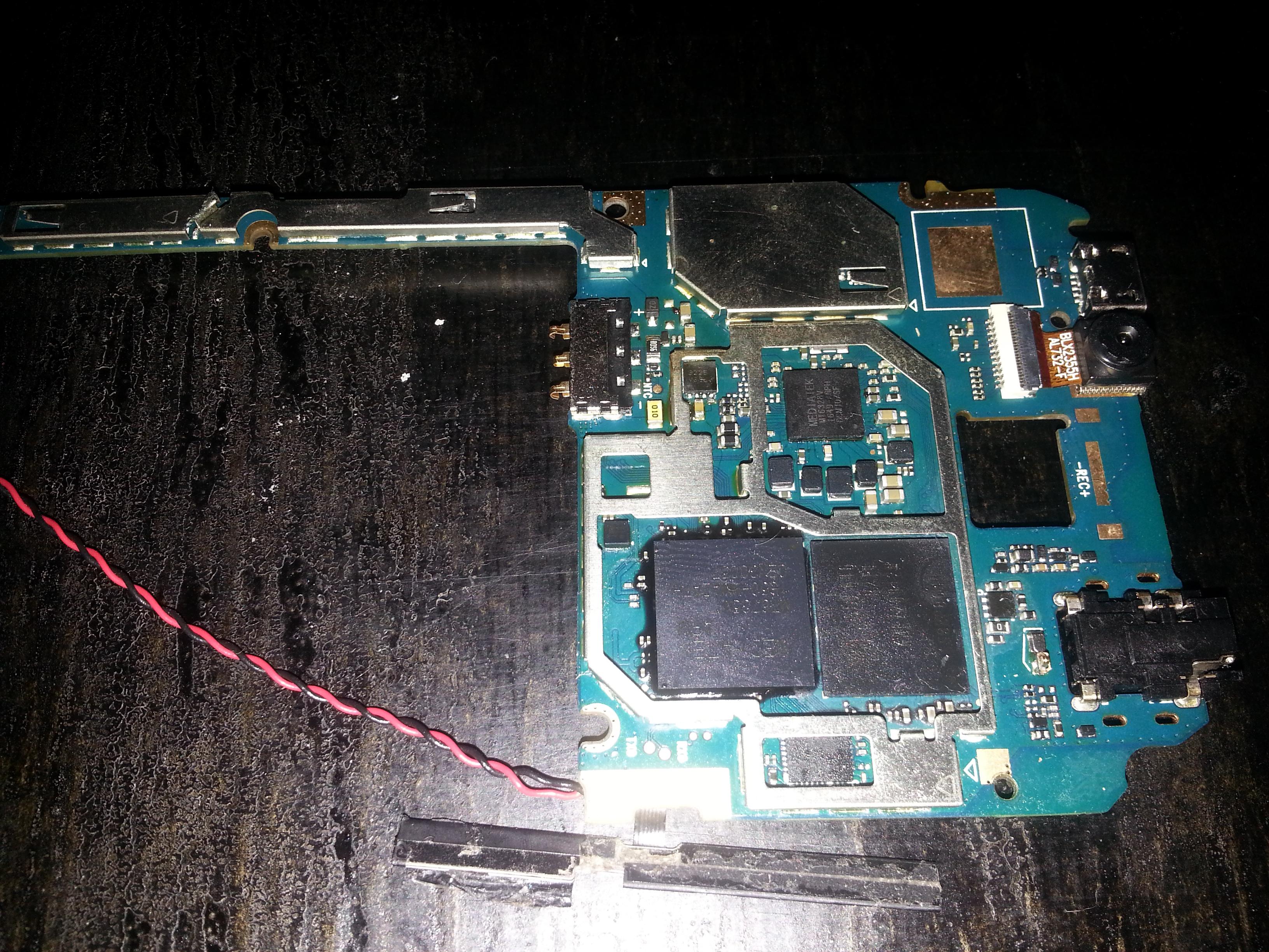

se nao da nem sinal,comece verificando o circuito de alimentaçao do atc,power manager
teste as bobinas em volta da power manager....veja se esta chegando alimentaçao nela.
vai achar uma tensao de aproximadamente 3,8v,essa tensao é de entrada q alimenta a power manager,se nao tiver essa tensao,verifique o primario da fonte,diodo de proteçao do conector de bateria,capacitor de filtro e bobinas.
se possivel mande uma foto da placa sem as blindagens q marco pra vc onde esta a power manager.
bom trabalho e post resultados

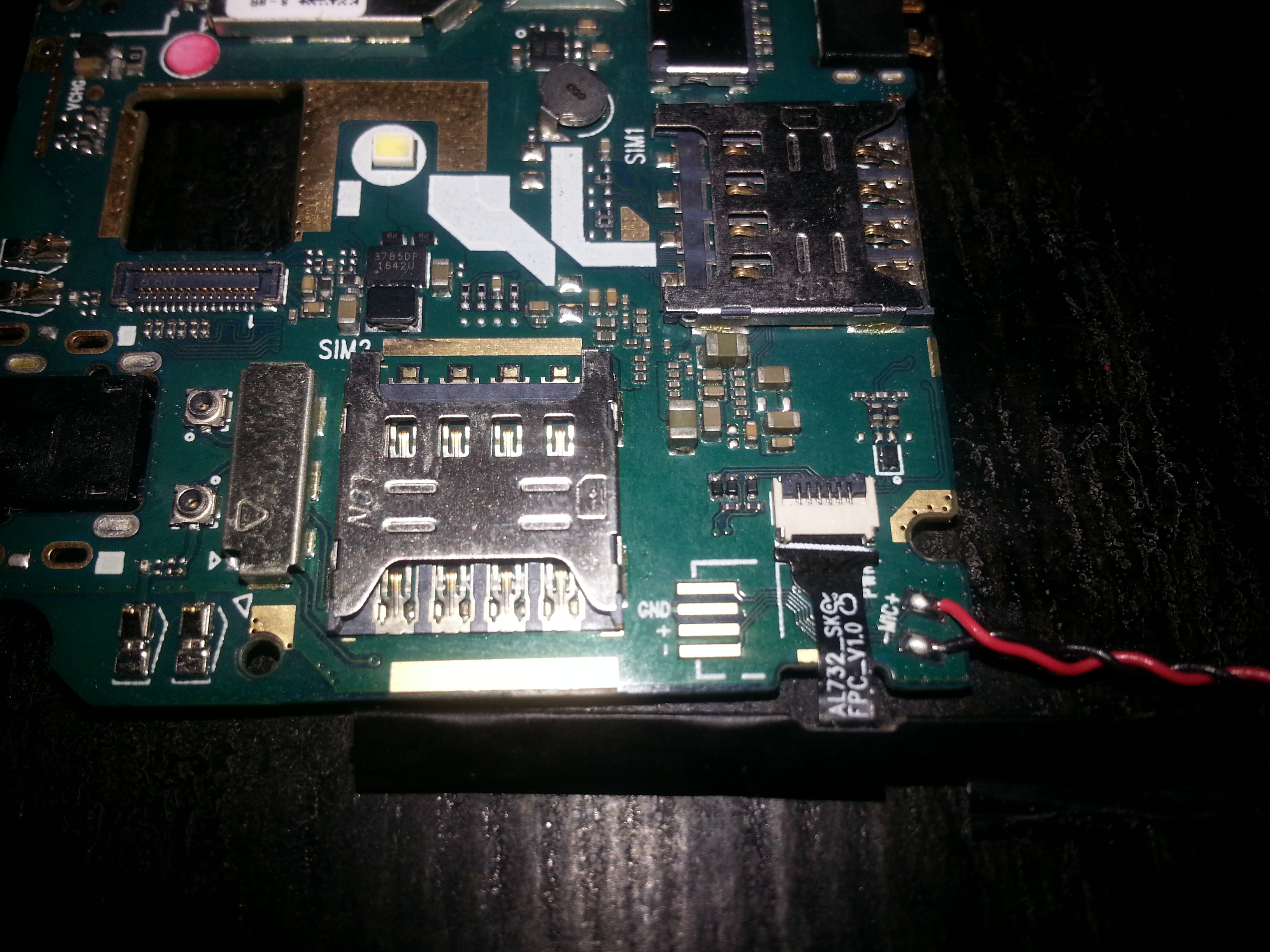

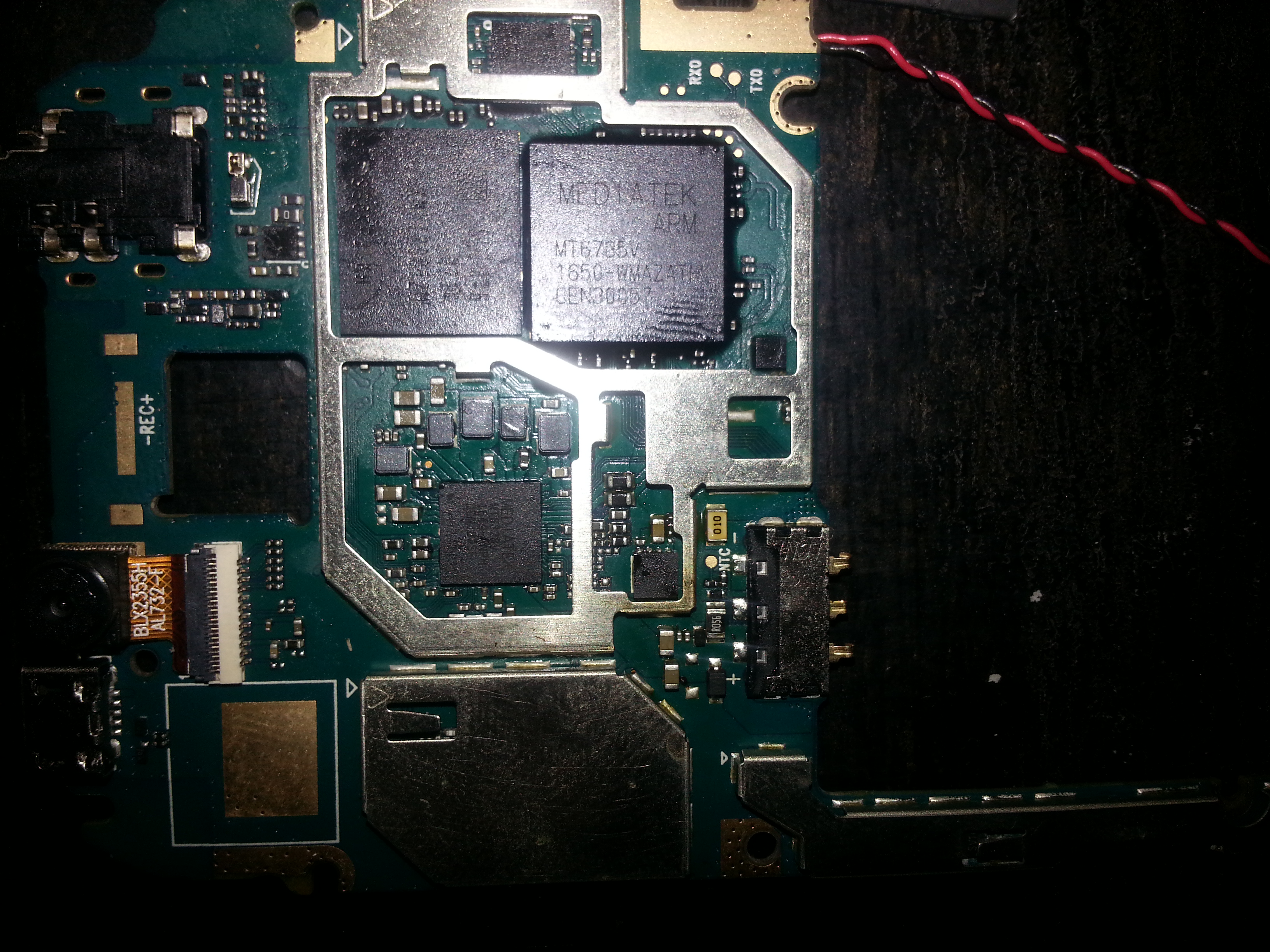

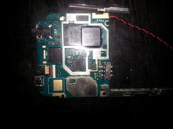

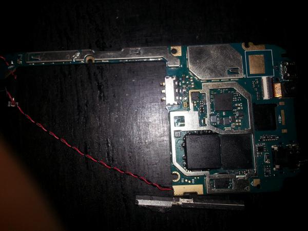

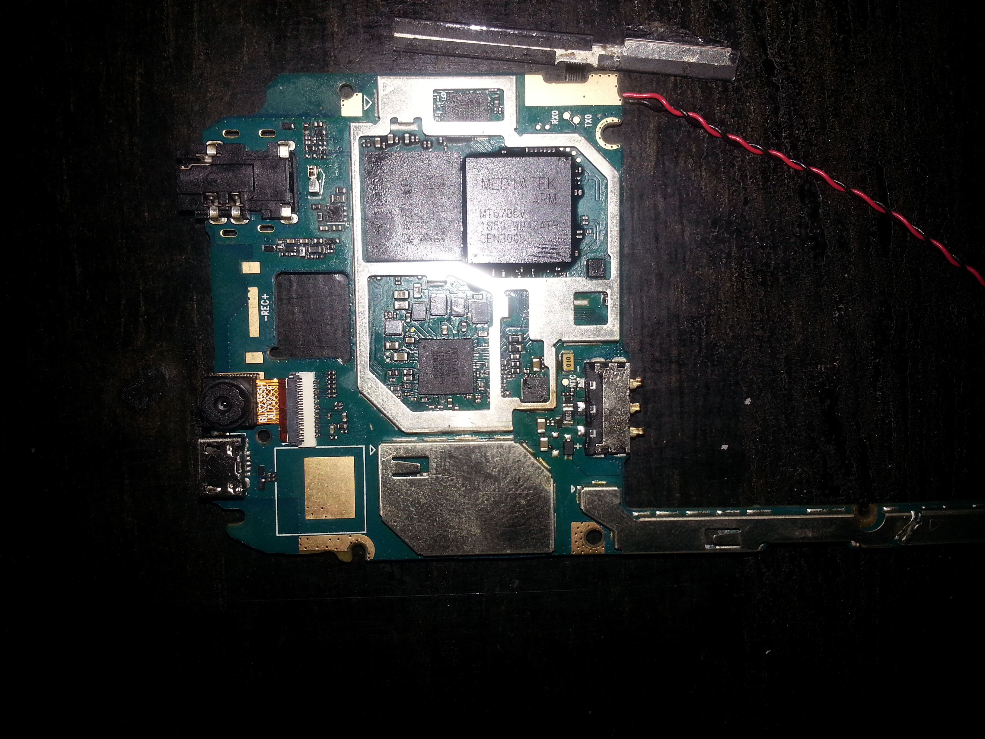

Pow Amigo, Eu agradeceria muito se voce pudesse fazer isto por mim...
 Te mando as fotos ae, se puder marcar te agradeço....
