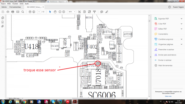

Estou com dois s8 que nao carrega quando coloca pra carregar so da a msg carregamento interrompido, (a temperatura do seu aparelho esta  muito baixa. ) ja troquei a bateria flex conector, carregador... quando coloca uma bateria com carga ele liga e funciona perfeitamente, enquanto fica no carregador consegue usar normal. ???

21 horas atrás, access_celular disse:
bom dia alguma solução para essse defeito? algumas pessoas fala em trocar a tampa da antena que diz que resolve isso e real ou fake?
sim, sem ele nao carrega, pq tem um termistor no flex
bom dia, to com mesmo problema, porem o meu é s8+ G955F apoz te feito todos os reparos indica e sem sucesso troquei ate a placa percebe que o problema é na frontal, em outras frontal carregar normal mas na do cliente da temperatura baixa e um sinal de triangulo e a bateria cortada. mas nem todos casos são o mesmo ne?

Em 07/02/2018 em 10:12, wpassistec disse:
amigo, superaqueci este ci U7018 e as soldas dele se juntaram , sabe de algum compatível com ele?
Mano esse aparelho muito sensivel a aquecimento para remover blindagem , tem que remover cortardo com mini alicate de corte .
Em 26/03/2019 em 11:03, Leandro Decol disse:
bom dia, estive com um s8 na minha bancada com defeito de temperatura da bateria baixa, e a solução foi a troca do cabo nfc mesmo.
Bom dia amigos. Só complementando a dica, um S8 que estava com esse problema resolvi com o NFC bem conectado na placa . Fica a dica.

Em 07/02/2018 em 10:25, Dr.Software disse:
irmâo te disponibilizo solução , basta desliga ele , e monta sem o sensor da digital e depois coloca pra carrega , e depois mostra carregando você conecta o flex do sensor
deu super certo, obrigado
