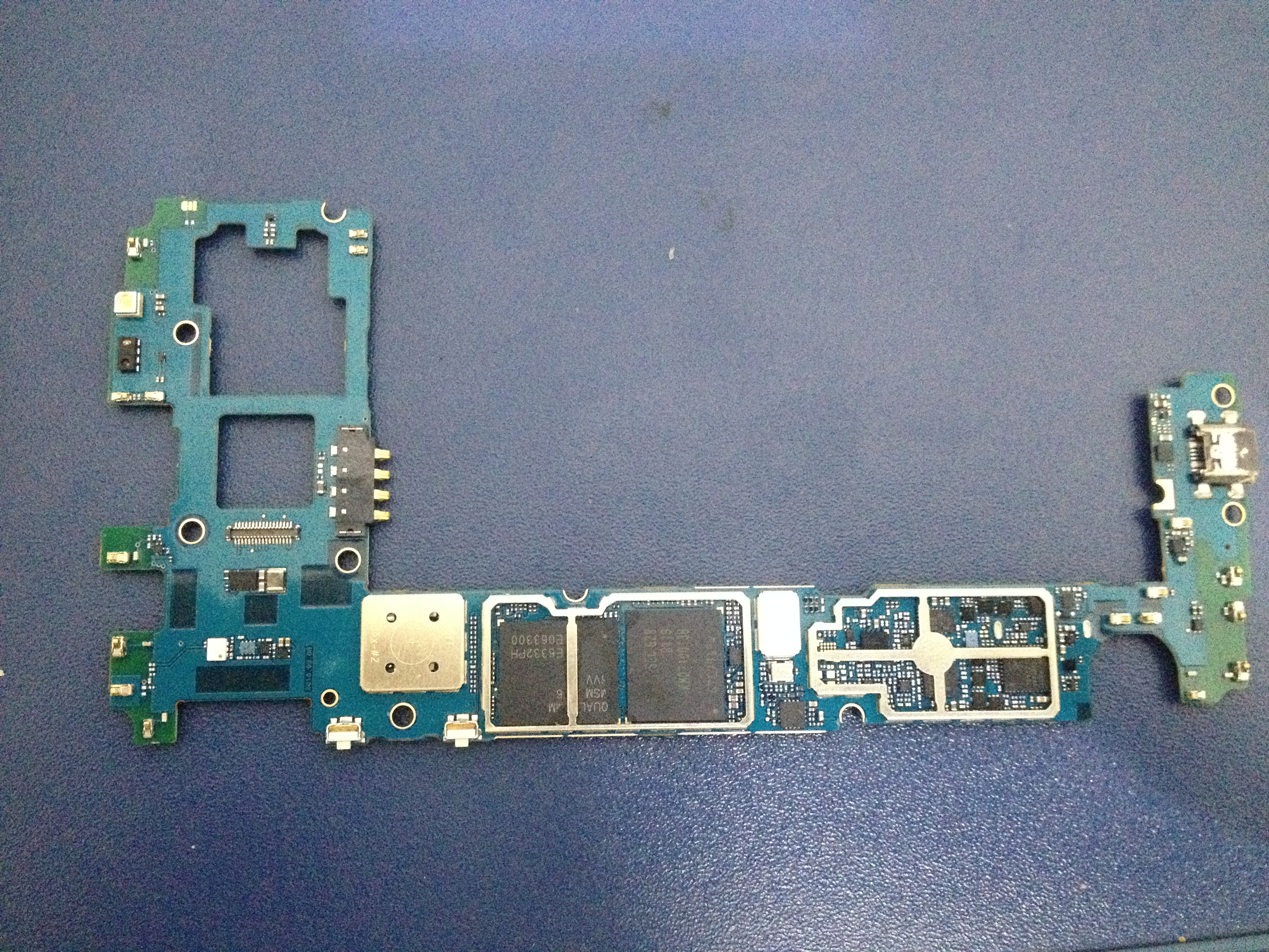

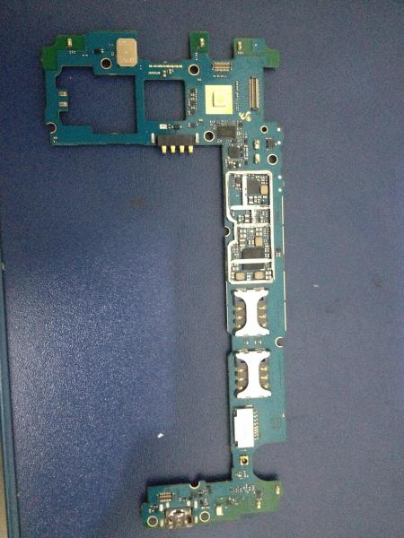

Postado Setembro 29, 2017 8 anos Boa Tarde Entrou em minha assitencia um J5 metal que não liga, ao colocar na fonte notamos que ao apertar o botão power o consumo ai ate 0,03a e cai a zero ao soltar o botão. Ele não tem sinal nenhum de oxidação, o cliente relatou que ele caiu no chão e depois de alguma tempo ele passou a não ligar, não encontrei o manual de serviço dele, alguma tem alguma ideia do que pode ser, abaixo segue duas imagens da placa dele
Postado Setembro 29, 2017 8 anos Faça uma ressolda no atc principalmente no c.i do power pois pode ser que o mesmo esteja com solda fria..
Postado Setembro 30, 2017 8 anos 21 minutos atrás, sapinhox disse: Anderson, poderia marcar ele para mi nessa placa Veja aqui:
Postado Outubro 3, 2017 8 anos Autor Em 30/09/2017 em 10:33, Anderson Vieira disse: Veja aqui: Fiz a ressolda mas continua do mesmo jeito
Postado Outubro 3, 2017 8 anos 1 hora atrás, sapinhox disse: Fiz a ressolda mas continua do mesmo jeito Coloque ele no PC e veja se reconhece algum driver..
Postado Outubro 9, 2017 8 anos Autor não reconhece no pc, cliente ja desistiu do serviço, não teve paciência, agradeço a todos pela ajuda
