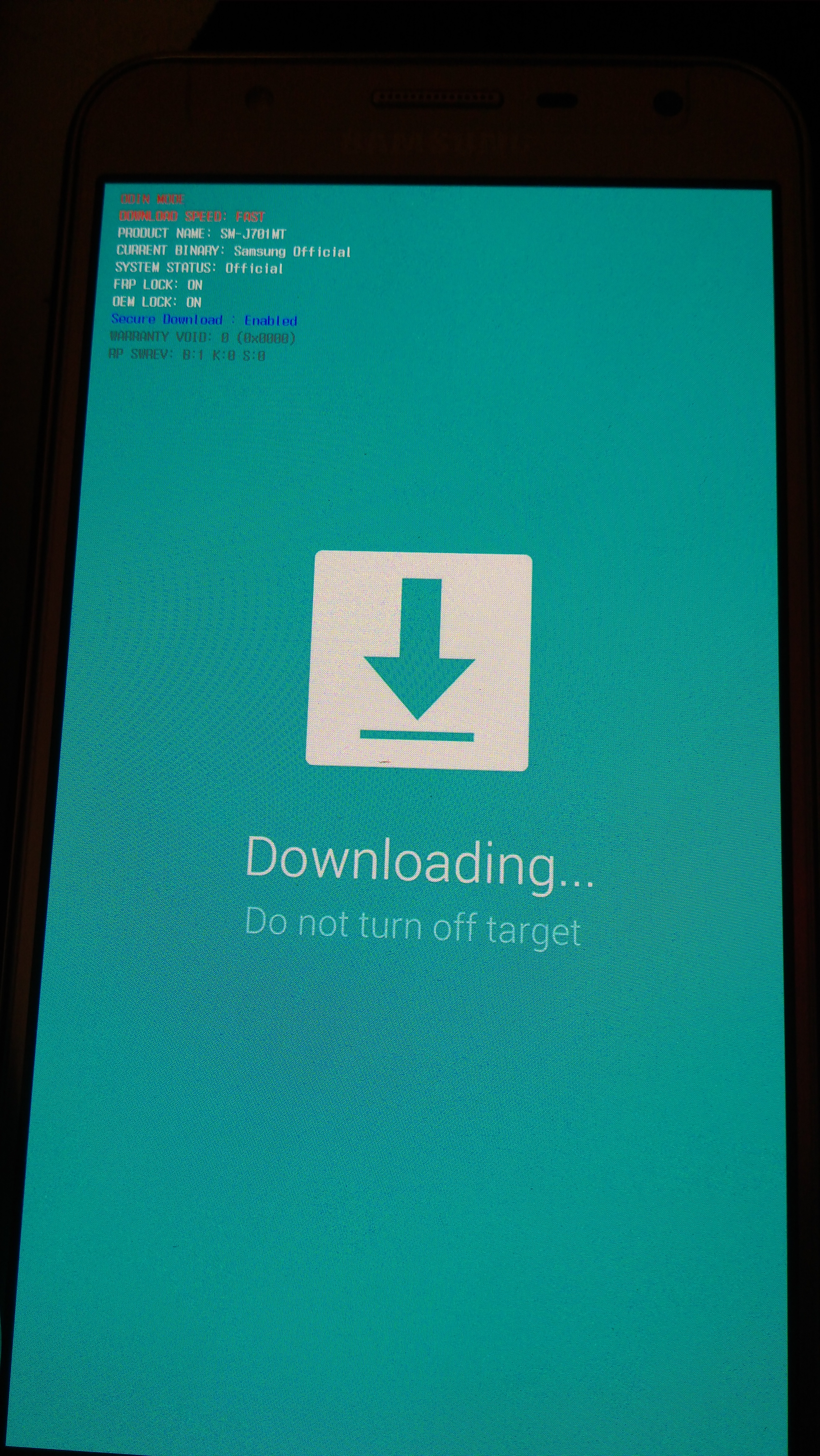

Pessoal estou com um samsung J7 neo SM-J701MT , não estou conseguindo remover a conta google dele , ele esta com android 7.0,  que ja foi lançando com ele , ai não tem como fazer downgrade, também não consegui nehuma combination dele , ja tentei pela umt dongle,z3x box , octaplus e nada, peco ajuda de vocês .

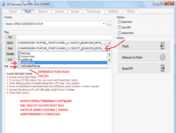

  • Consegui esse modelo aplicando a combination e depois apliquei a rom normal ele ja ligou sem senha!!!! processo feito pela z3x!
amigo boa noite fiz o processo passei a combinação e depois a rom stock mas continua com senha !preciso marcar alguma opção ou desmarcar alguma sessão da flash?
7 minutos atrás, ledsd90 disse:
tenta fazer pelo odin 3.12
Agora, rodrigo soares disse:
mano faz algumas tentativas que vai, estava com um A7 o mesmo processo depois dealgumas tentativasfoi,
ou pela octopus vai de primeira
bestdongle não tem vou converter para a octoplus a rom e passar assim que fizer posto aqui !

Como já informaram, o processo é muito simples, para que não haja mais dúvida sobre, vou detalhe os passos simples a seguir.
Baixe a Firmware COMBINATION no Clan SOFT, link- > https://www.clansoft.net/dl/index.php?a=search&b=j701mt
Baixe a Firmware padrão 4 files no Clan SOFT, link - > https://www.clansoft.net/dl/index.php?a=search&b=j701mt
Abra o Odin, selecione na ABA AP a firmware COMBINATION e passe o arquivo
Digite *#0808# e selecione a última opção, vá em configuração e ative a depuração.
Agora abra o Odin novamente e passe a firmware padrão 4 Files selecionando apenas BL, AP,  CSC, não precisa selecionar CP no Odin.
Pronto, só isso, ao finalizar o aparelho já volta sem a conta, simples e fácil, espero que não reste dúvidas.

Em 11/10/2017 em 14:30, Raphael Goetz disse:
Tente essa, conseguir remover utilizando este método
100% aki. uma sugestao é por em ingles o aparelho pra nao ter diferenca com o tutorial
patch 1/10/17
