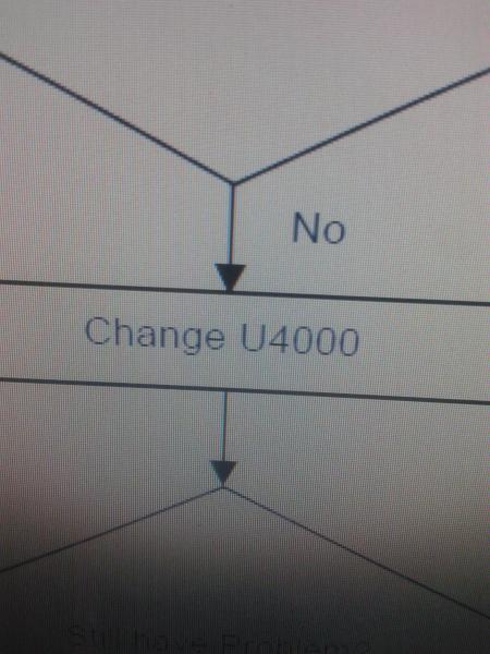

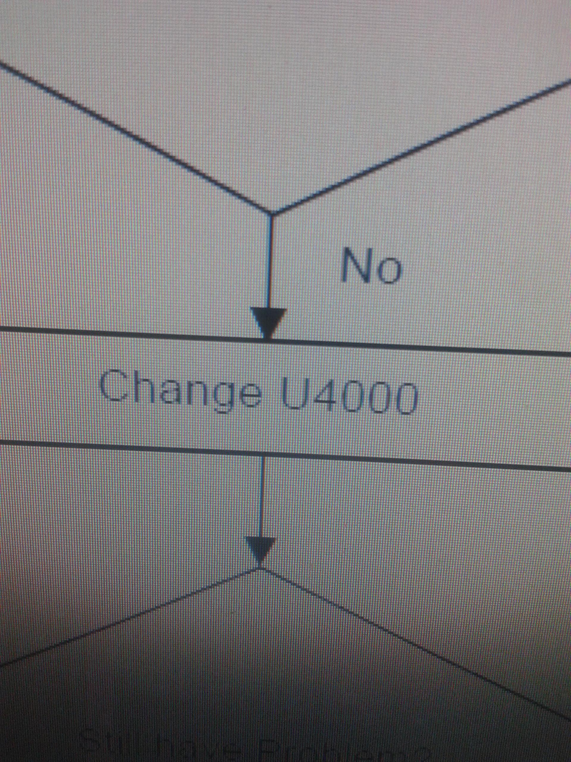

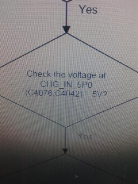

Boa tarde irmão!!!
Cheque as tensões destes dois capacitores referente (5v) e se continuar substituar o (U4000) ic de carga provalvelmente consiga resolver.Peguei um semana passado e tambem não resolvou com troca de conector de cargablz.
Espero ter ajudado abraço!!!!
