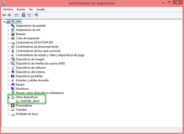

Postado Novembro 3, 2016 10 anos Moto g1 so fica com o led aceso , já verifiquei a bateria e até troquei. E sem a bateria so se mantem com o led aceso. ALguma solucao?
Postado Novembro 3, 2016 10 anos 26 minutos atrás, Mauricio De Lima Cardoso disse: Moto g1 so fica com o led aceso , já verifiquei a bateria e até troquei. E sem a bateria so se mantem com o led aceso. ALguma solucao? conecte na fonte de energia verifique se da o consumo de 60 miliamperes , se sim ! de um bom start na bateria e e conecte ao computador ! verifique se instala o driver da foto ! se sim baixe o arquivo Blankflash e siga o passo a passo do video ! Esse problema se trata de uma falha de Boot passo a passo : https://www.youtube.com/watch?v=SEjiWxwPy0A BlankFlash.rar
