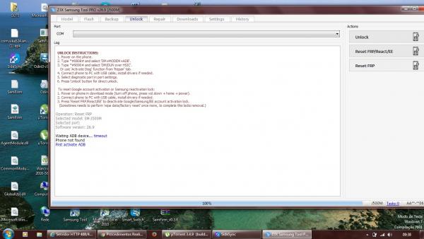

POR FAVOR SE ALGUÉM PUDER ME AJUDAR,
nunca fiz procedimento na box, pois comprei faz pouco tempo, preciso retirar conta google de um j500m,
quando clico pra fazer qndo termina fala que tem q ativar o adb antes(o que é adb), como realizo o celular esta travado no email.
segue imagem.

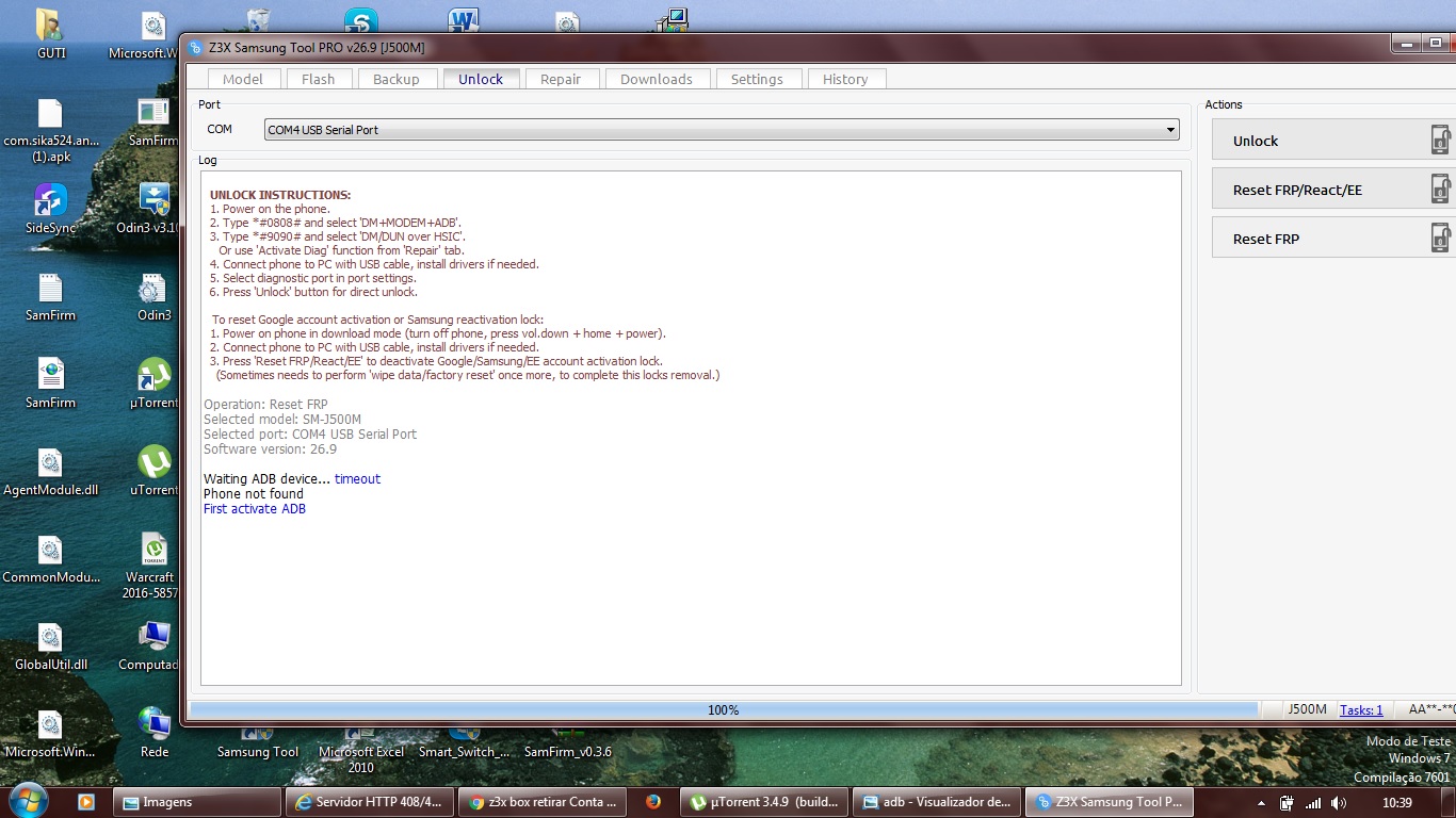

Coloca ele em modo download, liga na USB e clica na SEGUNDA opção dessa tela.
sim, coloco no em modo download, clico n segunda mais comeca a fazer e ja diz pra ativar o adb antes, olha imagem amigo, vlw pela ajuda

Para o modelo J500m, precisa primeiro regravar a firmware:
http://www.clansoft.net/dl/index.php?a=browse&b=file&id=1300
Depois de regravar, ligue o aparelho em modo download e plugue ao pc. Clique em Reset FRP/React/EE.
