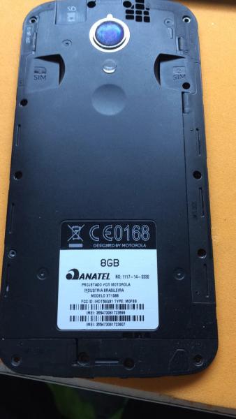

Entrou em minha AT, dois aparelhos XT1039 e XT1040, ambos sem serviço, ja realizei reinstalação da ROM, já ressoldei a placa e nada dos aparelhos pegarem o sinal, quando vou em redes moveis, em manual não aparece nada e em automático, aparece registro automático e nada...
