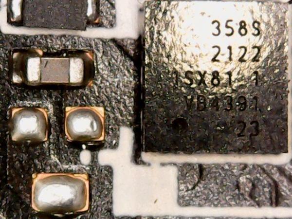

Em 20/08/2016 at 11:59, tiago s carvalho disse:
Estou com um zenfone 5.. com o problema de carga,,, ele mostra que esta carregando, mas não aumenta a percentagem de carga da bateria, fiz atualizacao no aparelho e nada de funcionar, entao removi o componente circulado ai na foto, fiz uma limpeza, mas não resolveu. alguem sabe de qual placa principal tem esse controlador de carga, para eu substituir ? obrigado pela ajuda.
Eu tinha uma placa dessa de sucata, e fiz a troca desse controlador e resolveu o problema de super-aquecimento, não carregava de forma alguma, pois não subia a porcentagem de carga. Obrigado!!

Em 29/09/2016 em 11:11, tiago s carvalho disse:
infelizmente só dele mesmo, sucata Asus e meio complicado , mas na ali express vende esse ci ai em cartelas , só demora um pouco a chegar

Em 20/08/2016 em 11:59, tiago s carvalho disse:
Estou com um desse modelo,porém está região encontra-se em curto. Remover alguns capacitores e não saiu.sera se tirar este controlador,vai sair o curto?
Em 28/05/2018 em 16:08, rafael kss disse:
se remover ele nao vai esquentar , nao vai marcar a bateria e nao vai carregar.
Obrigado!eu tirei o msm,saiu o curto,porém havia mais curto em outras linhas e,levantei muitos capacitores entre outros, msm assim, não saiu.acabei condenando a placa..valeu atenção!

Em 22/11/2017 em 13:37, AsgardSoldier disse:
tiago, você tem como me passar as especificações dele para procurar na AliExpress, por favor?
Tentei ver aqui no celular e não consegui, pq as letras tão bem pequenas, e a qualidade da imagem tá ruim, mesmo dando zoom pra ver o que está escrito em amarelo.
saludos colegas! este IC é o 358S que serve tambem pata as galaxy tab 3
