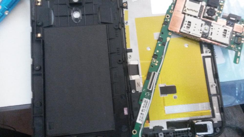

motorola moto g2 ao montar a carcaça traseira ele trava.
Aquela borracha ela faz o aparelho travar? A tecla power eu acho ate q possa ser... mas vou verificar e posto resultados. E outra pode-se descartar a borracha do sensor pois ele sem a tampa dos parafusos ele funciona perfeitamente.

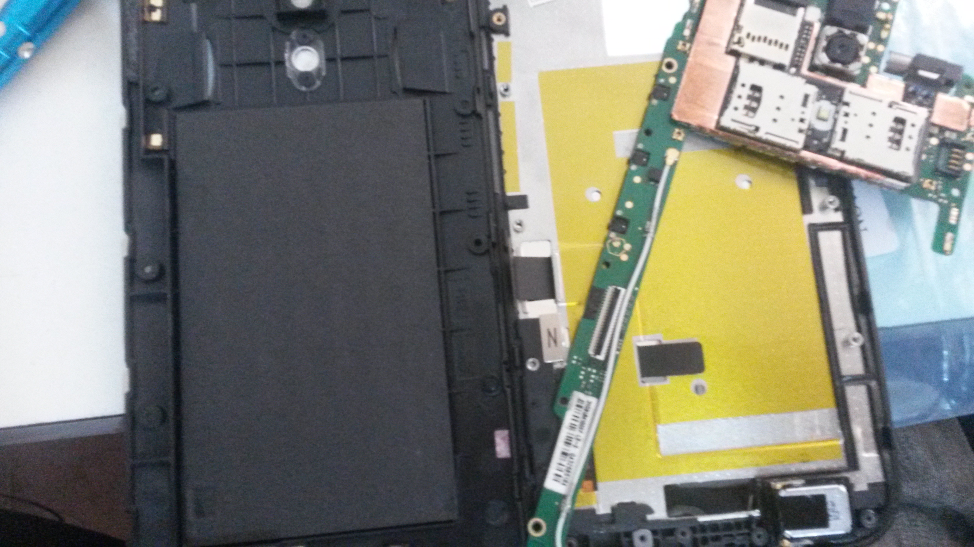

Recentemente peguei um assim, porem no meu caso a tela também ficava azul ou apagava. Era o conector do flex do display como vi que não compensava muito trocar. Resolvi da seguinte forma. Sabe os touch e displays originais do moto g1 ? embaixo do flex de alguns vem uma espuma. Peguei a espuma e calcei em cima do conector do flex. Da mesma forma que vem aquela fita amarela. Após isso fechei com cuidado e até hoje esta 100% :D
