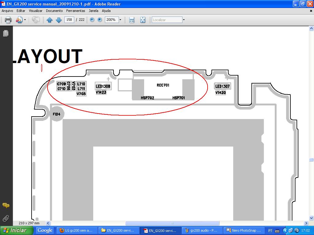

LG gx200 sem auricular
Amigo verifique os componente responsável pelo auricular se está em perfeita condição,o mesmo tem marca de queda.
Olá amigo Reginaldo, também estou com o mesmo problema neste aaprelho em específico, vários aparelhos destes, uns dez ao mínimo, já chegaram com este problema. ora volume baixo, ora rouco; geralmente aparelhos submetidos a umidade.
Após desoxidação, limpeza nenhum retornou a funcionar, só os que estavam com volume baixo, voltaram a normalizar depois de flasheá-los, mas os que estavam roucos continuaram com o mesmo defeito, lógico que mesmo trocado o auto-falante.
O senhor citou algo em relação ao componente responsável pelo auto falante, já efetuei resolda mas nada adiantou.
Não consegui ainda o esquema deste ATC, por acaso o Sr. não o teria, ou talves um print destes componentes.
Qualquer ajuda seria de grande valia.

the best post,,, analizando os componentes descobri a falta de um deles,, daí foi só fazer um jump e ja era..... nota dez ,funcionou perfeitamente.......
