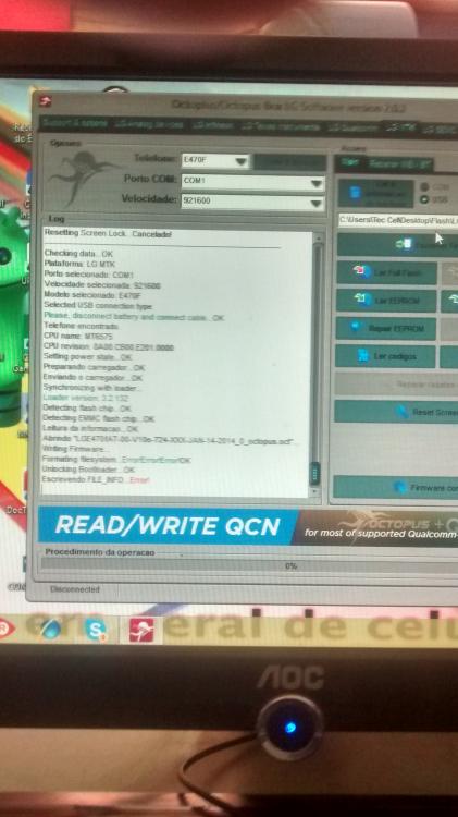

Postado Setembro 24, 2015 11 anos Ola amigos Estou com um E470 aqui na assistência, após atualização ele não liga mais 1º eu fiz na Octoplus, deu um erro depois fiz pelo LGMobile Support Tool... fez 100% só que não iniciou mais. Quando coloco na fonte ele vai ate 14 e trava em 14 não da mais nada, quando colo no pc ele não reconhece. Os amigos tem uma solução? Editado Setembro 28, 2015 11 anos por Wellington Maciel™
