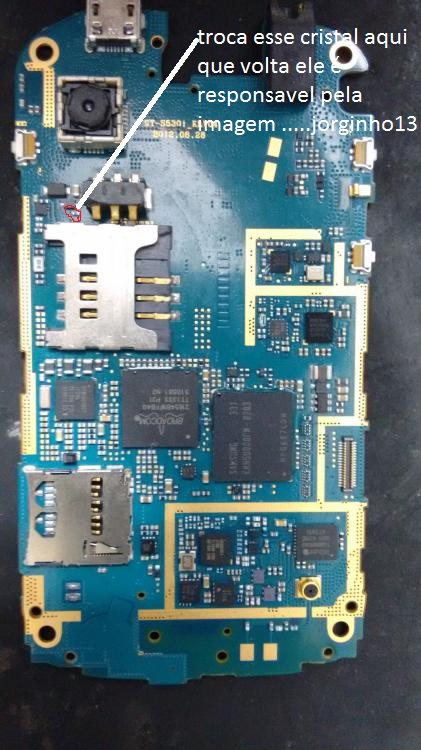

Postado Julho 11, 2015 10 anos Bom dia pessoal, estou com um Samsung s5300, eu ligo ele e fica com o display branco, fiz uma limpeza na placa, mas continua com o display branco, como posso proceder para encontrar onde esta o problema? segue fotos
Postado Julho 11, 2015 10 anos Olá, Faça uma ressolda no conector pelo lado oposto da placa usando fluxo líquido ou pastoso. Aconselho que teste com um outro LCD, de preferência original para descartar a hipótese de ser problema com a tela.
Postado Maio 3, 2017 8 anos Vc ja verificou a malha do display? Ja testou outro display? Se Sim aplique um pouco de pasta de solda e ressolde a entrada do display, ressolde as duas entradas do encaixe!

Postado Outubro 21, 2017 8 anos recomendo oque o amigo jorginho13 passou fiz a troca do capacitor cristal fucionou 100% Quando o tempo mudar, e o riso se desfazer, lembre-se bem de Deus, ele estará sempre braços abertos pra você!
