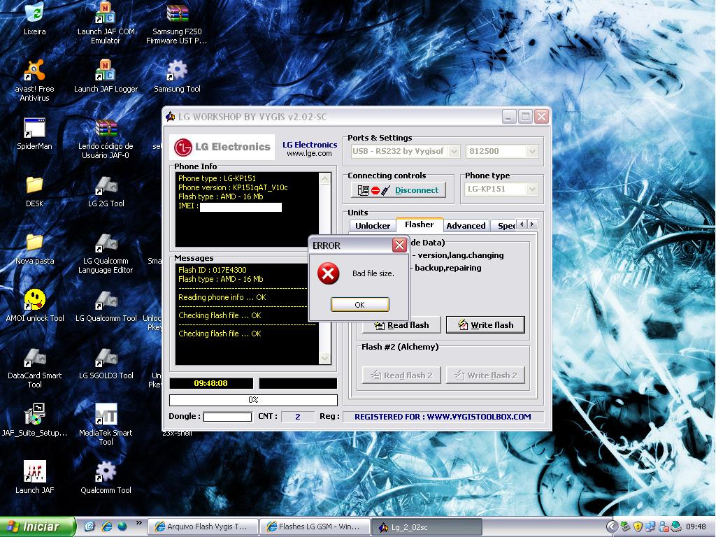

Amigos,efetuei uma breve pesquisa no fórum sem sucesso.Não encontrei um tópico sobre o problema que encontrei hoje.E tomei a liberdade de abrir este tópico. Baixei o arquivo flash do ATC KP151 aqui no Clangsm para box Vygis,e utilizei o programa LG_1_95SC. Encaminho o programa até o arquivo flash extraido,mas na hora de flashar,o programa acusa um erro 'Bad file size.' OBS:já tentei outro arquivo flash. Segue a imagem post-35268-139967412675_thumb.jpg Desde já,agradecido,espero não estar incomodando.
Segue a imagem [ATTACH=CONFIG]11248[/ATTACH]
Amigo geralmente isso acontece quando a flash utilizada não corresponde com a opção marcada no Software da Vygis.
Ex:
Esta tentando passar uma Firmware selecionando a opção Full Flash.
Entendi,muito obrigado Igor.
Alguem teria a flash dele 'em mãos' por favor?
Grato.
Amigo, a flash que você baixou pode esta boa, o que pode esta acontecendo e você esta escolhendo a opção errada.
Veja com atenção;
Posted Image
Tem duas opções de flash
Se a que você baixou tem terminação ( .fw ) Significa que a opção a ser usada sera a primeira Firmeware
Se tem terminação ( .fl ) ou ( full ) Sera usada a opção Full Flash.
Verifique e tente novamente.
