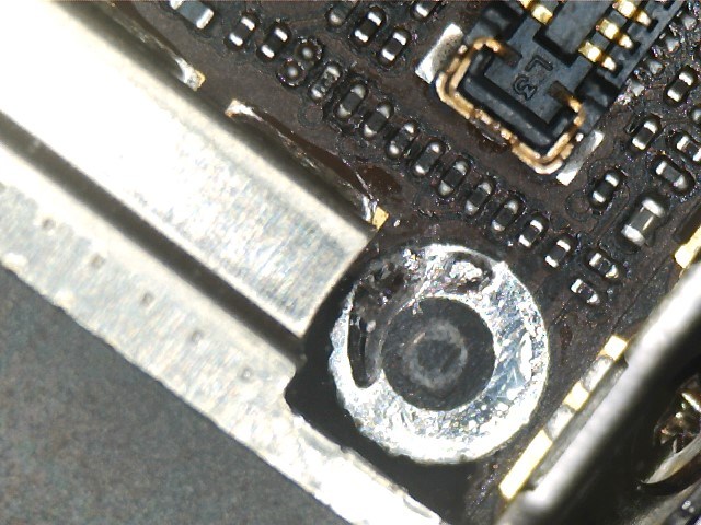

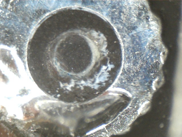

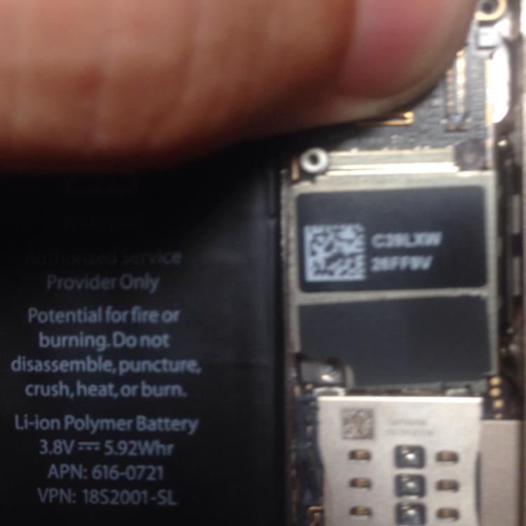

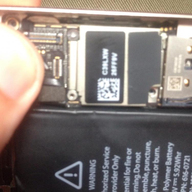

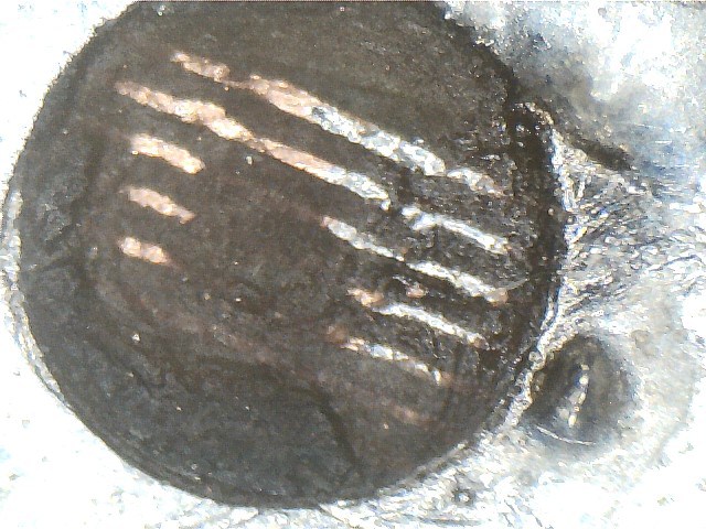

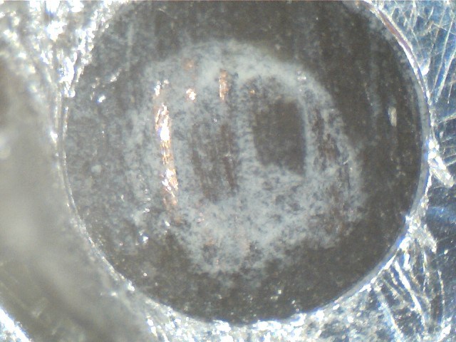

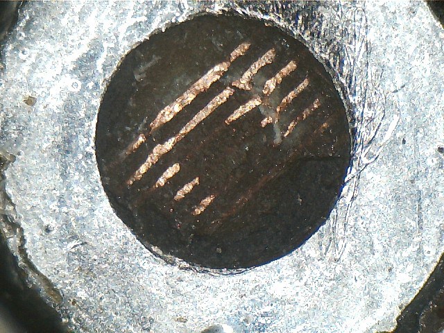

Postado Fevereiro 26, 2015 11 anos Este é um post popular. Boa noite a todos, gostaria de passar para vcs minha experiência com a troca do LCD do iPhone 5s ( Só acontece com ele ). Tive a infelicidade de colocar um parafuso maior no lugar errado ! O telefone começou a entrar na tela inicial e depois dava tela azul e reiniciava, tentei atualizar e ficou dando erro 14. A solução encontrei num site Americano, retirar o soquete do parafuso e raspar a placa ( com muito cuidado ) e depois ressoldar os pontos danificados com a colocação de um parafuso maior que faz parte do suporte do Display. Ele acaba pressionando a placa e danifica as trilhas . vou postar a solução e agradecer ao site iRepairNational.com, espero não está infrigindo as regras do forum. Mais meu desepero foi muito grande, pois teria que pagar um celular novo e com esse procedimento resolvi o problema ! OBS: Retirei o soquete aquecendo ele com o ferro de solda e depois levantado com muito cuidado . Boa sorte a todos !

Postado Abril 15, 2015 10 anos Já aconteceu comigo algo parecido... Troquei a frente completa e quando ligava ao redor do display ficava tremendo... como se os leds estivessem falhando... Depois de tanto, encaixa display, desencaixa display, ele começou a ficar travado na tela de boot por alguns segundos, aparecia uma tela azul e reiniciava, num loop infinito Eu consegui resolver Montando ele sem a latinha que cobre os encaixes do touch, sensor, etc..., e isolei usando uma fita Kapton. Toda vez que eu colocava a latinha ele voltava a ficar no loop, o aparelho já havia passado em outra assistência, então não sabia bem se os parafusos estavam no lugar correto. Funcionou pra mim, pode ser que funcione pra mais alguém, acredito que latinha estava encostando em alguma parte da placa que eu não consegui saber qual, e acabou gerando complicações.
Postado Julho 31, 2015 10 anos To c esse problema tambem , so q fui raspar acho q raspei forte demais, alguem sabe quem concerta? Acabei de comprar o meu ://
