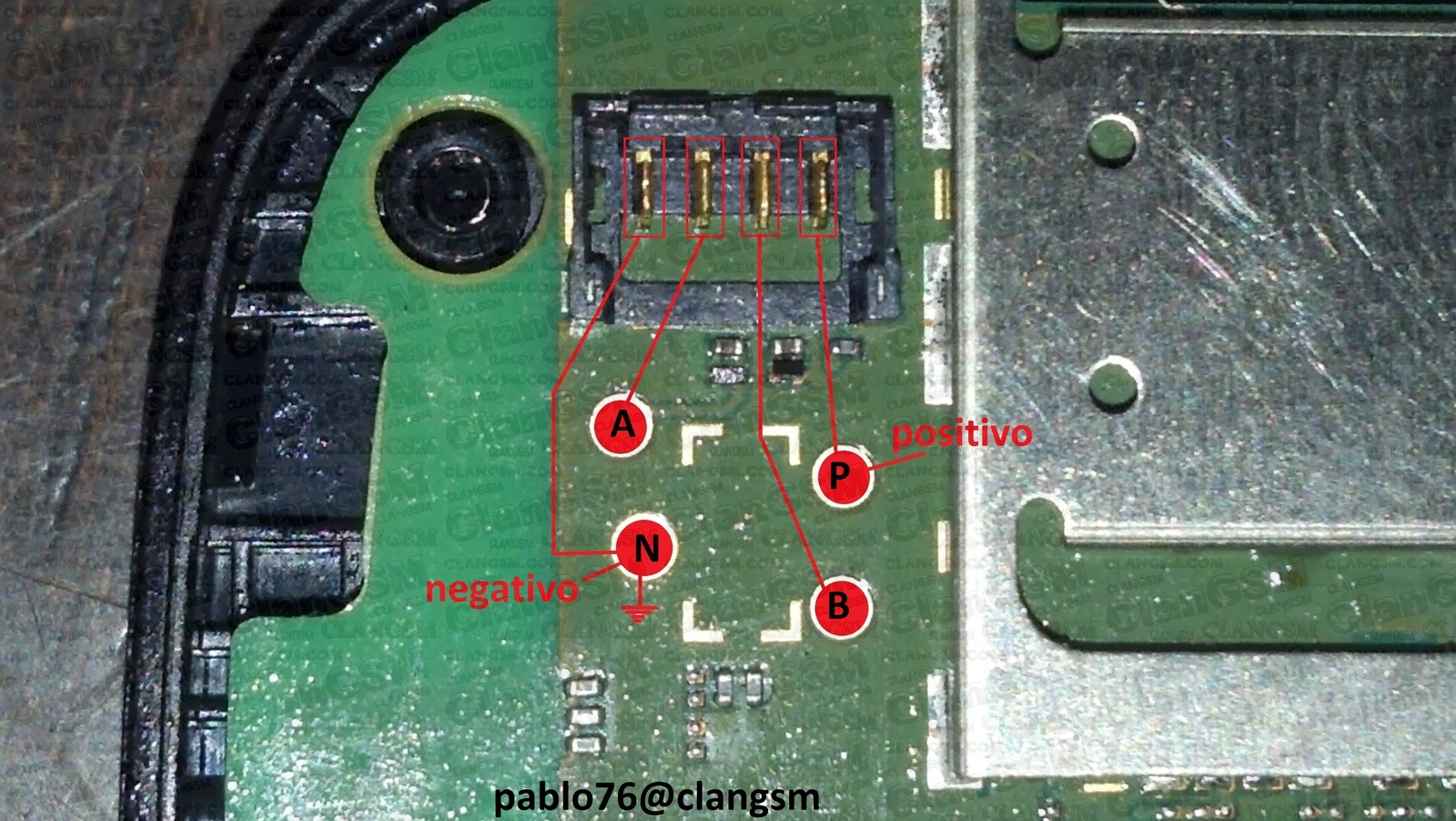

Postado Junho 26, 2014 11 anos ola galera estou com um moto g q as trilhas do conector da bateria estao rompidas algum dos amigos teria um jump ou alguma soluçao para esse problema? desde ja agradeço Editado Junho 26, 2014 11 anos por julio csar

Postado Julho 17, 2014 11 anos Autor Este é um post popular. ola galerinha desculpe a demora em responder, consegui solucionar o problema vou posta uma imagem com a solução espero q ajude alguém, vlw. Editado Fevereiro 4, 2015 10 anos por Flavio Rufino®
Postado Setembro 4, 2014 11 anos ola brother! passei pelo mesmo problema e segui teu procedimento, deu certo, porem após a inicialização ele desliga. OBS: A bateria carrega normalmente e ja fiz a troca da bateria.
Postado Novembro 3, 2015 10 anos esta aew galera o jumper https://www.google.com.br/search?q=conector+da+bateria+do+xt1033&espv=2&biw=1366&bih=639&tbm=isch&imgil=FRSuipjvF0o1OM%253A%253BENXGwi5SX5um3M%253Bhttp%25253A%25252F%25252Feletronicabr.com%25252Fcelulares-smartfones-e-cameras-fotograficas%25252F39%25252Frevivendo-um-motorola-motog-xt1033-nao-liga-e-nao-carrega%25252F41578%25252F&source=iu&pf=m&fir=FRSuipjvF0o1OM%253A%252CENXGwi5SX5um3M%252C_&usg=__q0RUMGRmEGKh-9BsslSHb8IzfVY%3D#imgrc=4U5foiOWiIYU_M%3A&usg=__q0RUMGRmEGKh-9BsslSHb8IzfVY%3D
Postado Novembro 9, 2016 9 anos Em 7/17/2014 at 18:55, julio csar disse: ola galerinha desculpe a demora em responder, consegui solucionar o problema vou posta uma imagem com a solução espero q ajude alguém, vlw. Não consigo vê a imagem.... poderia postar novamente? Agradecido
