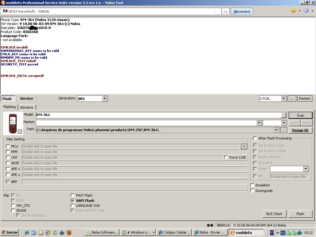

Postado Maio 7, 2010 15 anos O aparelho deu erro no meio do procedimento e agora não desbloqueia segue tela de erro da mxkey
Postado Maio 7, 2010 15 anos O aparelho deu erro no meio do procedimento e agora não desbloqueia segue tela de erro da mxkey Amigo o Sr. já tentou fazer esse procedimento nesse link abaixo! http://www.clangsm.com.br/vb/mx-key-alim-hape/5144-repara-simlock_data-corrupted-com-mx-key.html

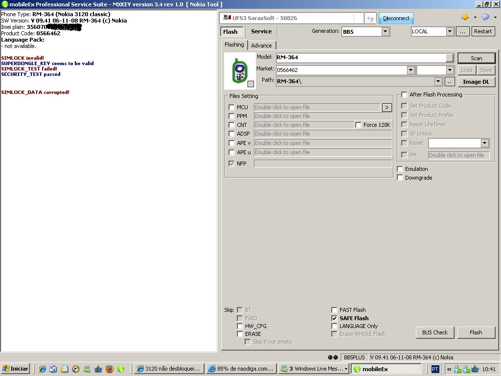

Postado Maio 10, 2010 15 anos Autor Baixei a versão nova da Mxkey e nada to com o aparelho trancandona tela iniciale dando contact service
Postado Maio 10, 2010 15 anos Baixei a versão nova da Mxkey e nada to com o aparelho trancandona tela iniciale dando contact service[ATTACH=CONFIG]9946[/ATTACH] Amigo tente o repara a sl pelo zulei em seguida faça o desbloqueio ok!
Postado Maio 10, 2010 15 anos Baixei a versão nova da Mxkey e nada to com o aparelho trancandona tela iniciale dando contact service[ATTACH=CONFIG]9946[/ATTACH] amigo vc vai ter que repara com SL data, pois ja aconteceu isso com migo apos tenta o desbloqueio do atc ficou sem o aparelho liga aparecia o nome nokia apos em seguida ,contact servir, vc baixa o programa jau e verifique alguns tutorial como usa ele pois resolvir ja 2 aparelhos BB5 com o programa jau ele vai gera um arquivo que pode salva seu aparelho.

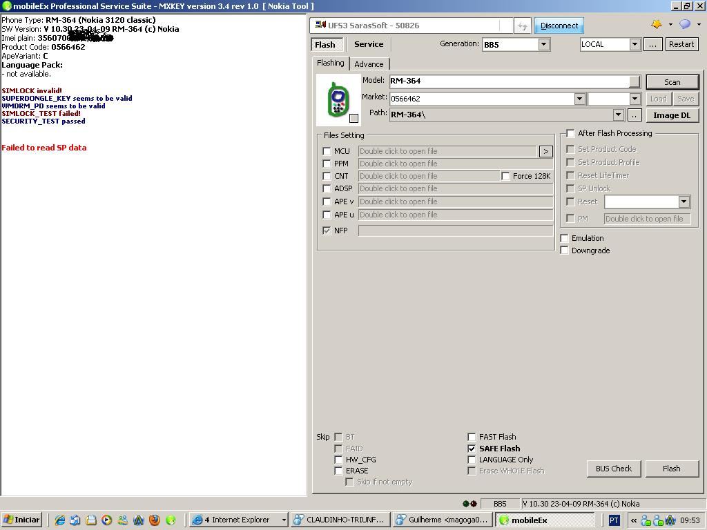

Postado Maio 10, 2010 15 anos Autor Poderia me explicar melhor amigo? Fiz o procedimento de Reparar Superdongle key Invalid com Mx-key e agora ta com os seguinte erros ao ler
Postado Maio 10, 2010 15 anos Poderia me explicar melhor amigo? Fiz o procedimento de Reparar Superdongle key Invalid com Mx-key e agora ta com os seguinte erros ao ler Amigo como já foi passado ao Sr. seu problema pode ser sanado dessas duas formas. Repara SIMLOCK_DATA corrupted! com MX-key e também rapara o sl usando o programa zuleia essa forma o Sr. pode sanar seu problema ok boa sorte!

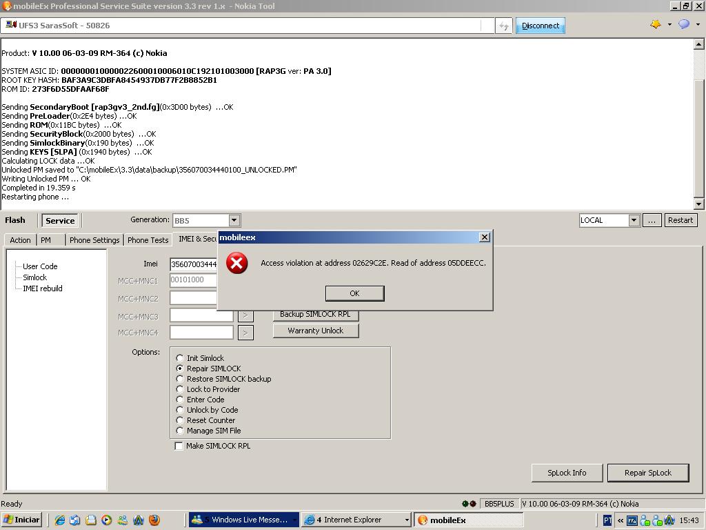

Postado Maio 10, 2010 15 anos Ja fiz de tudo e nada tah feio o negócio tente manda este arquivo Pm talvez resolva ele esta como Tim, mais quais seria a operadora do aparelhor. vc tem que extrair este aquivo e envia como Pm talvez resolva tente. 72402000_356070034440100_REPAIR_PM120_0.rar
