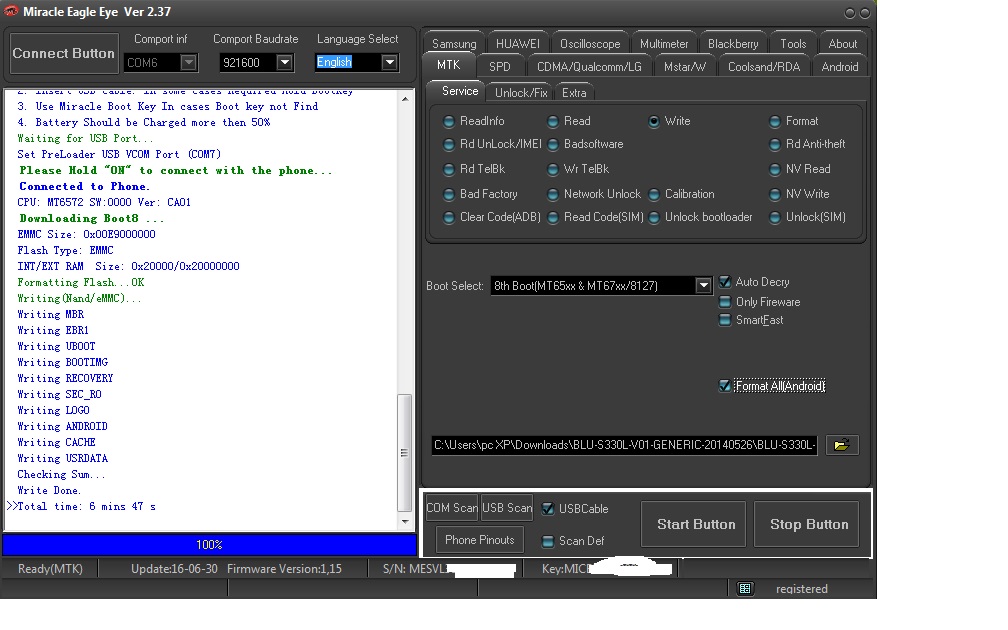

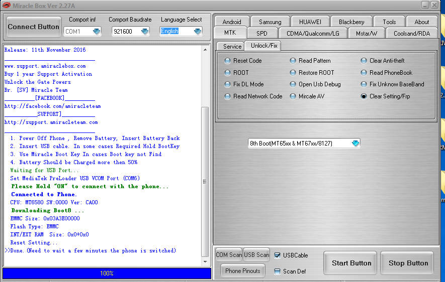

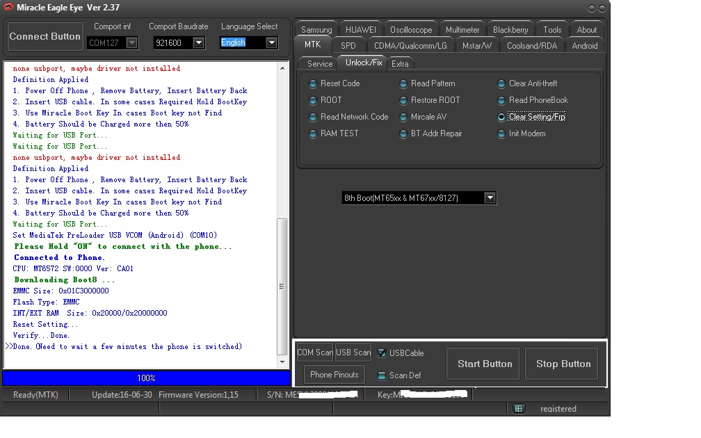

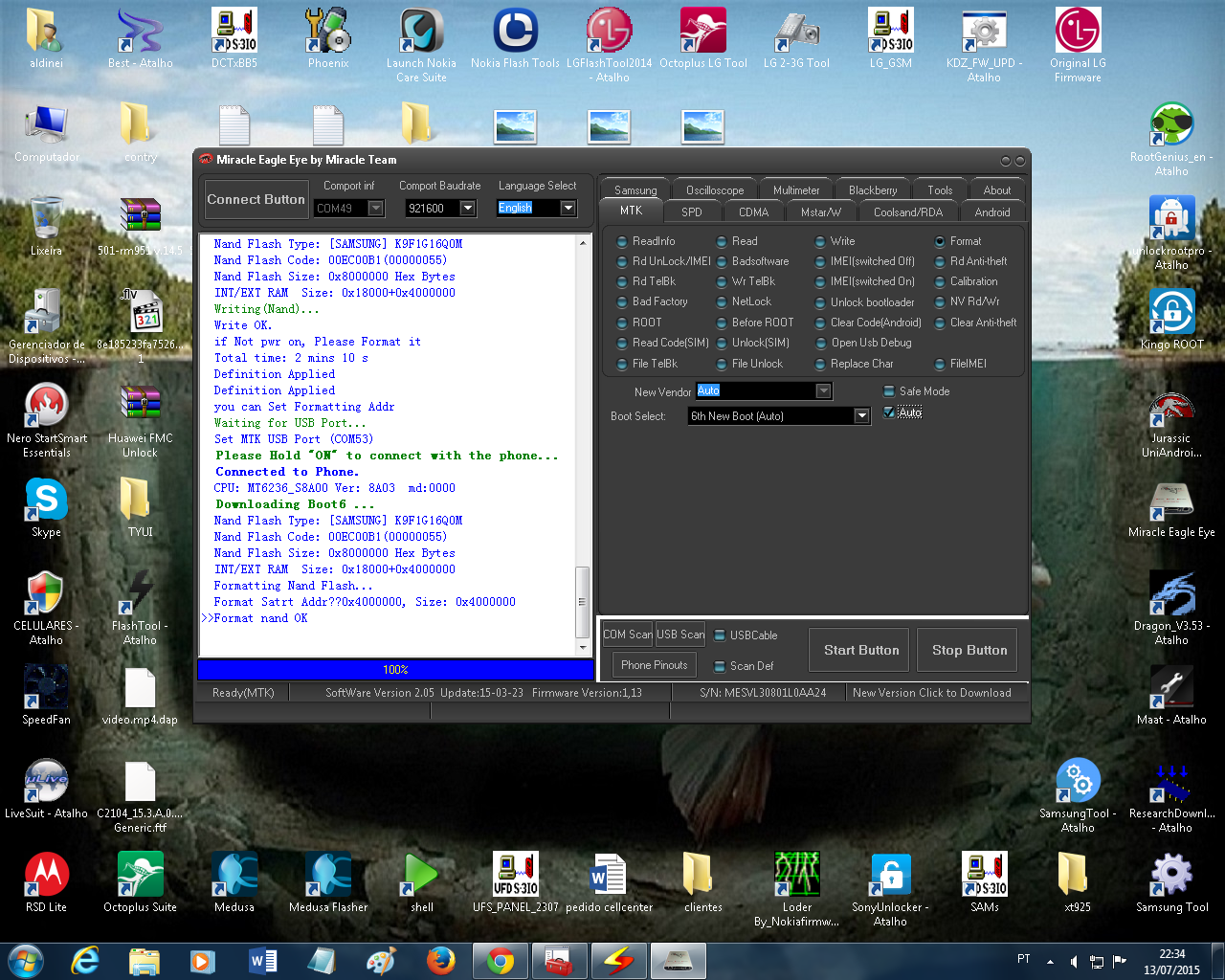

desbloqueio de senha de usuario lg a395 feito com sussesso pela aba mtk mande ler os pinos nesta ordem ler status,change pin scan confirme depois mande cancelar clique em avançar e neste momemnto segura o 3 botoes superiores do cel apertados assim que a box reconhecer a porta clique em aplicar depois selcione format e so mandar avançar e segurar a 3 teclas apertadas ate a box reconhacer a porta de novo ela reconecendo e so esperar a box primeiro vai ler a flash e deois formata-la terminando o processo e so colocar a bateria e ligar o aparelho

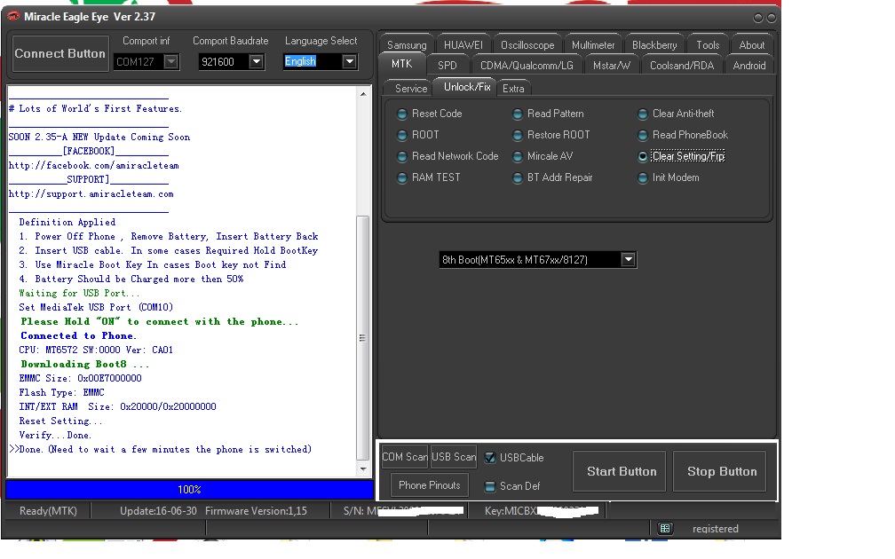

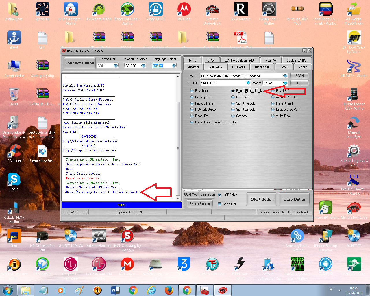

retirar senha de usuario Blu bar Q. selecione a mesma configuraçao q mostra no print. segure as duas teclas de cima q tem esse desenho -- -- depois marquer rd unlock de start e conecte o cabo.

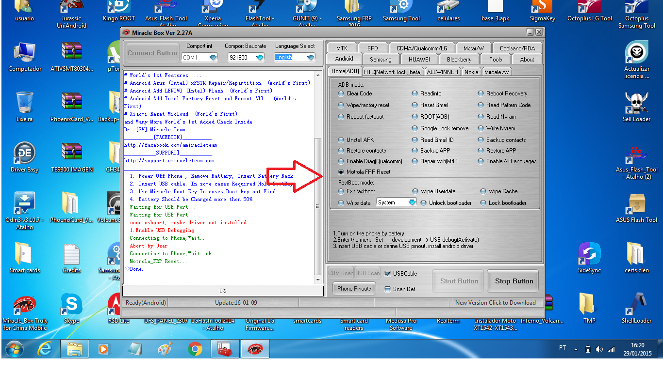

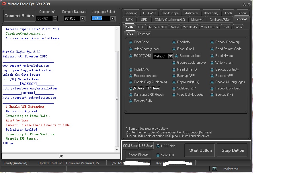

remoçao de frp zte bladeaparr ece
ativar depuraçao usando o botao home segure nele ate apaecer a tela de pesquisa
digite configuraçao va o menu sobre o cel habilite a funçao depuraçao ai e so abrir a miracle e clicar em frp motorola

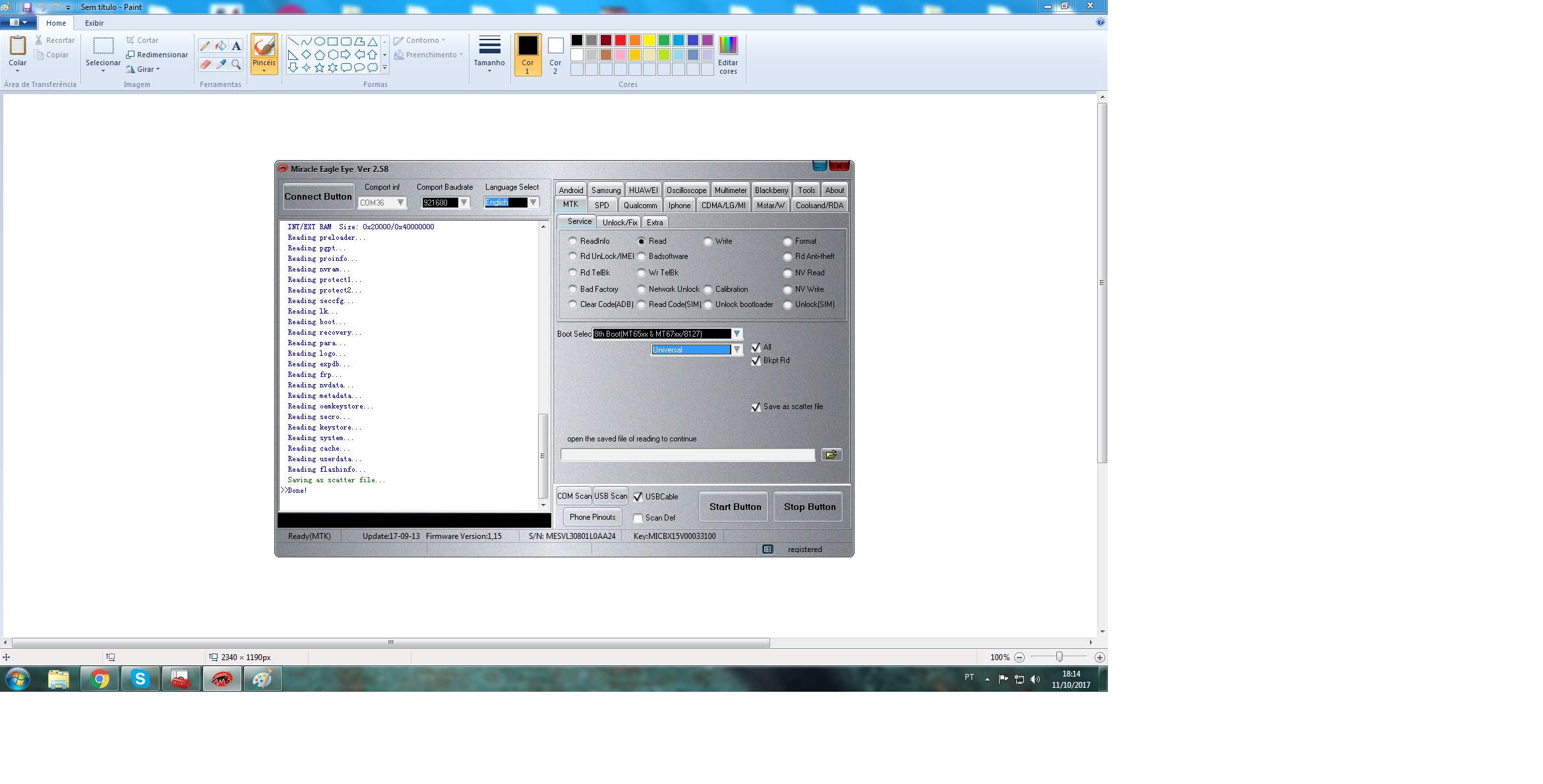

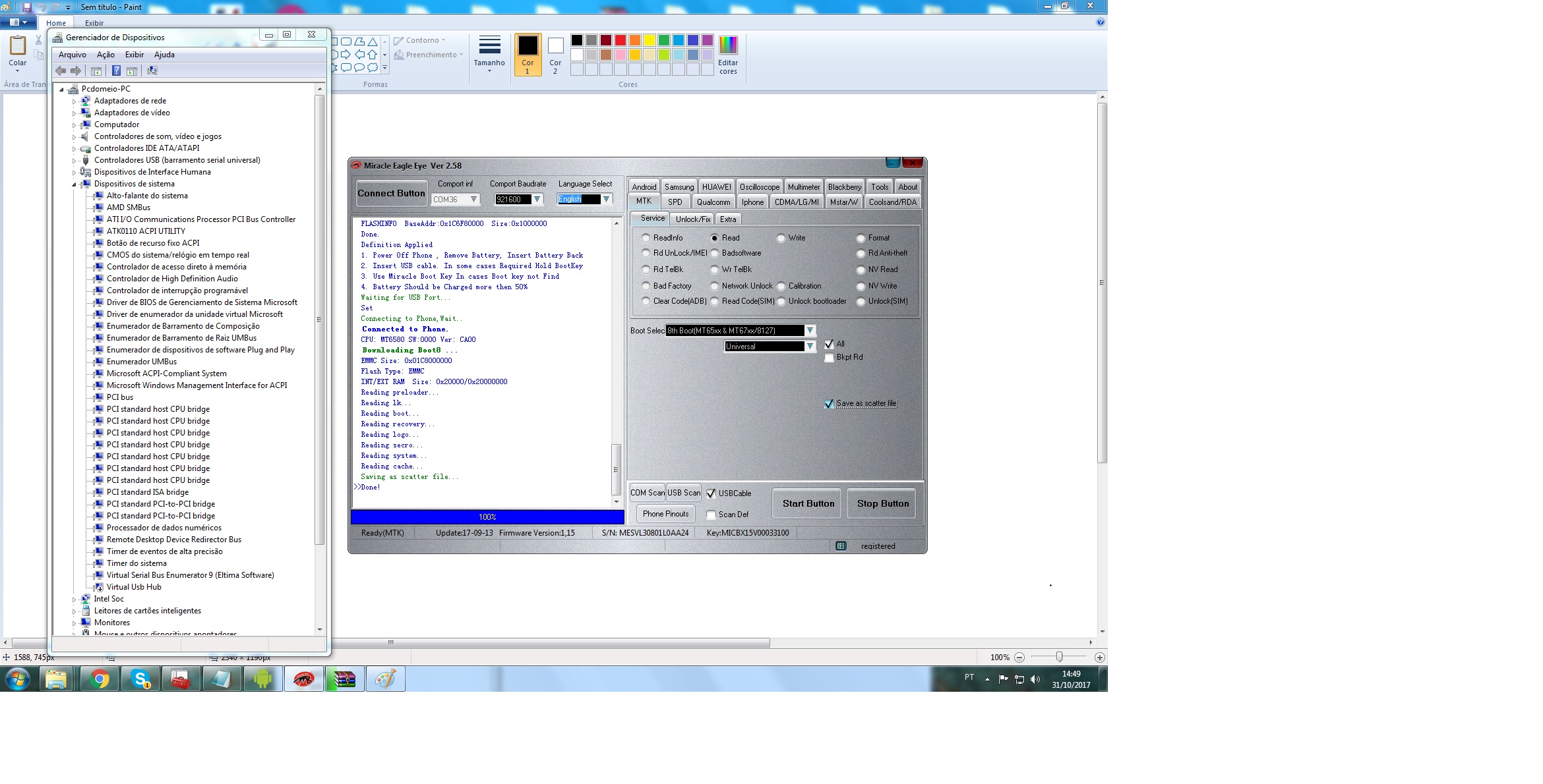

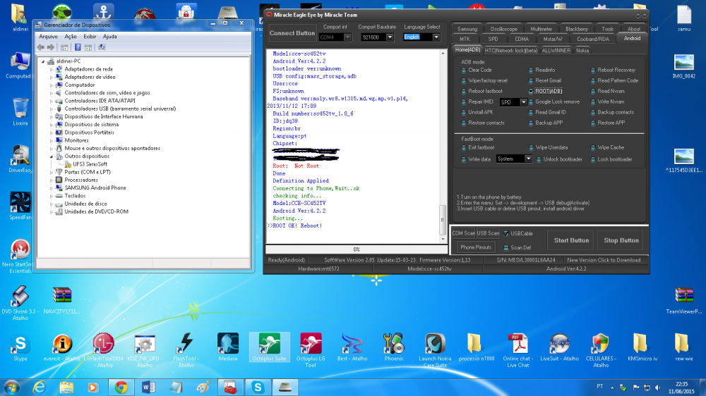

leitura de processador spread pela miracle eagle eye
