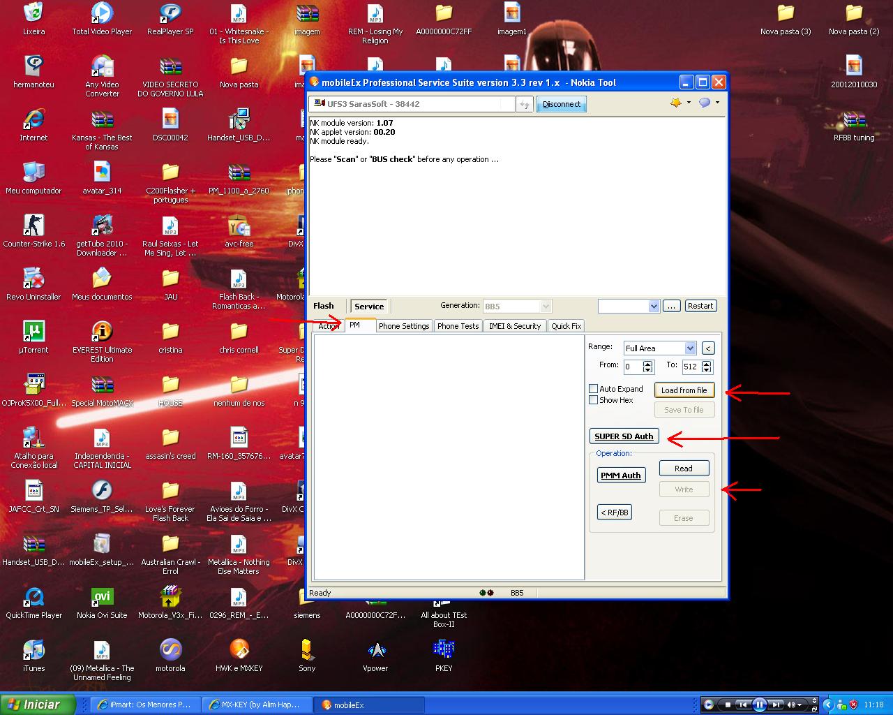

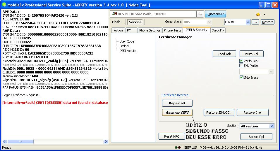

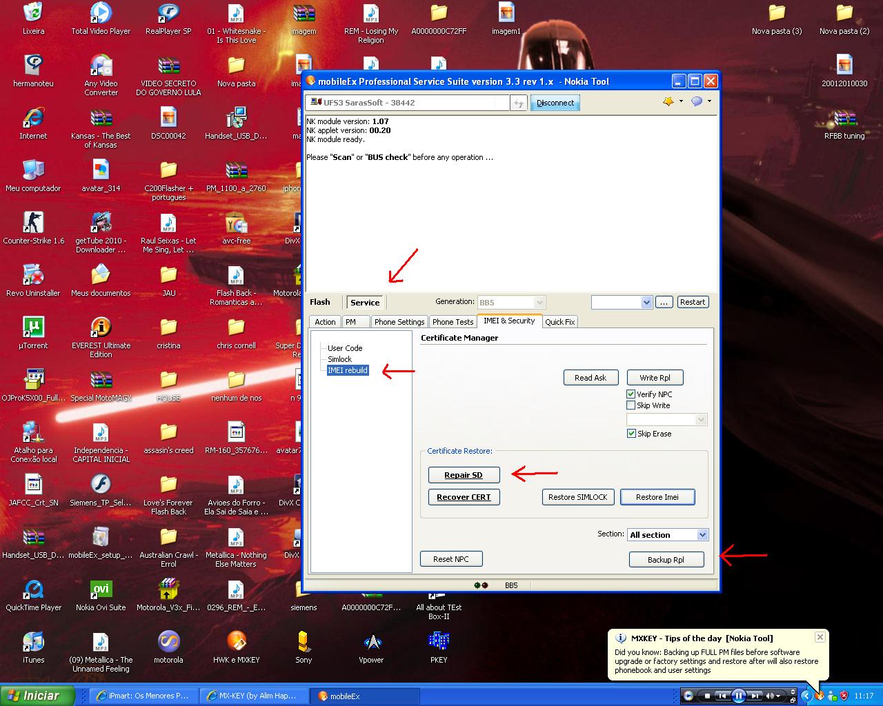

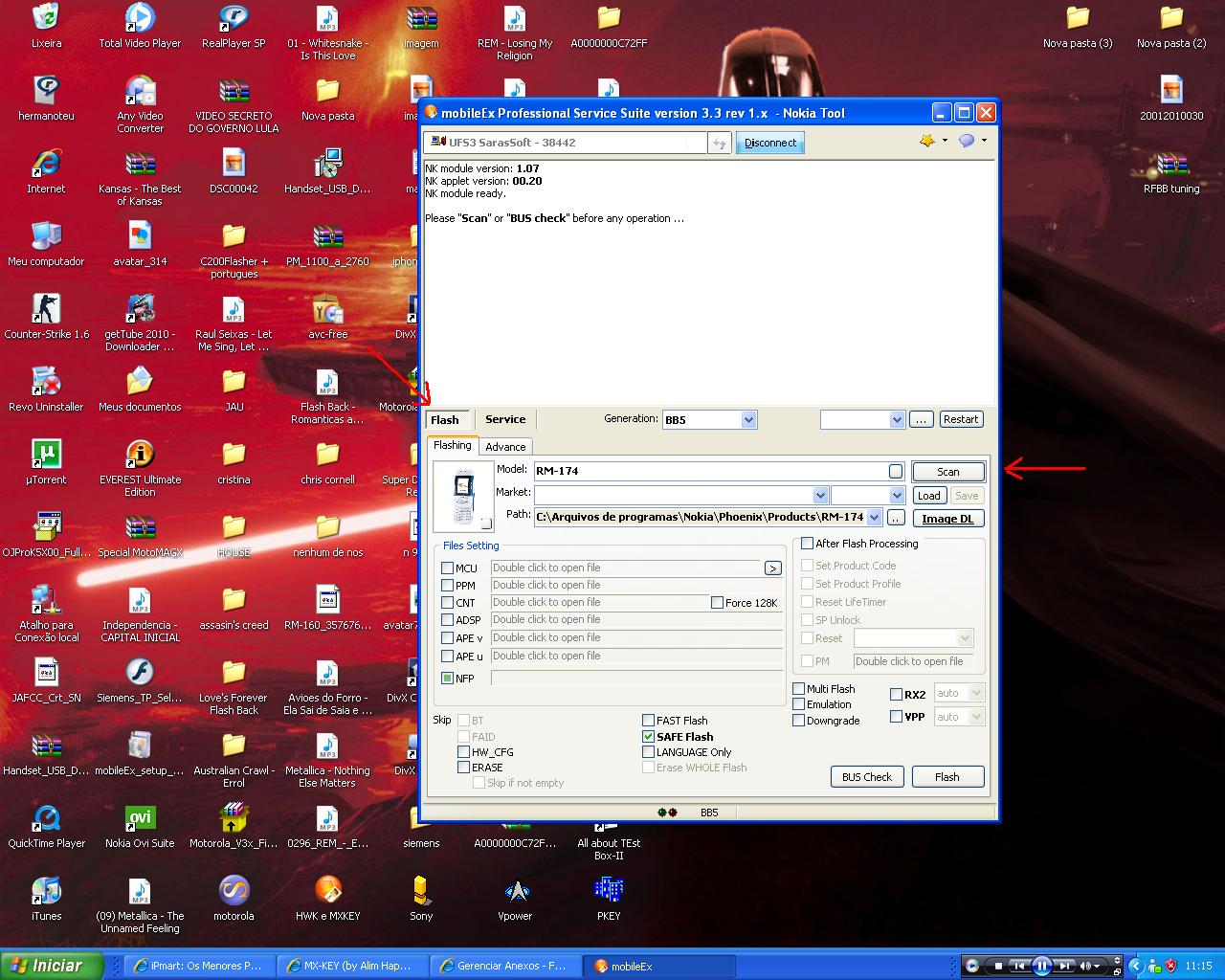

Tutorial de como reparar Superdongle Key invalid: 1-Abra o sw da Mx-key e clique em Scan. 2- Após o aparelho ser totalmente lido vá até a aba imei&security e faça um backup da RPL do aparelho. 3-Após isso clique em REPAIR SD e aguarde o fim do processo. 4-Terminado o processo vá até a aba PM e clique em SUPER SD Auth. 5-Quando terminar a autenticação selecione uma boa PM e clique em WRITE. Teste o telefone. Segue 3 prints para melhor entendimento do processo.

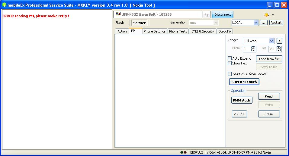

Amigo quando vou reaizar o 4° passo SUPER SD Auth. ele dar erro na pm,como posso resolver esse problema? nao fiz a beckp dele antes
Eu ja tinha feito o becap do RPL em um procedimento anterior,portanto fiz isso que vc me orientou pulei algumas etapas mas o erro pecisti,pela mx key nao consigo efetuar flesh so pela n-box,tudo isso por eu nao ter feito o becap da PM antes de atualizar o aparelho que tava desligando,sera que tem soluçao esse problema? quaq novidade estarei postanto amanha pela manha valeu
Teste o telefone.

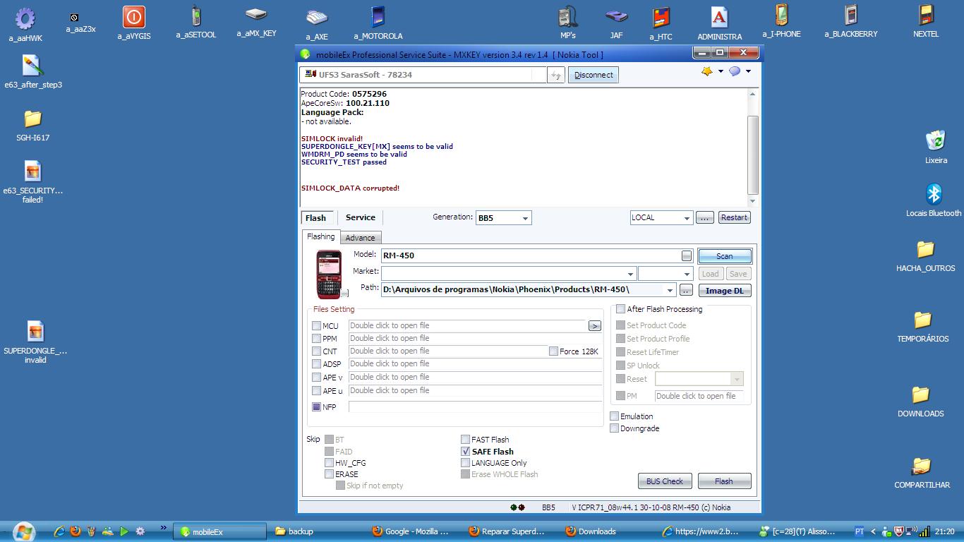

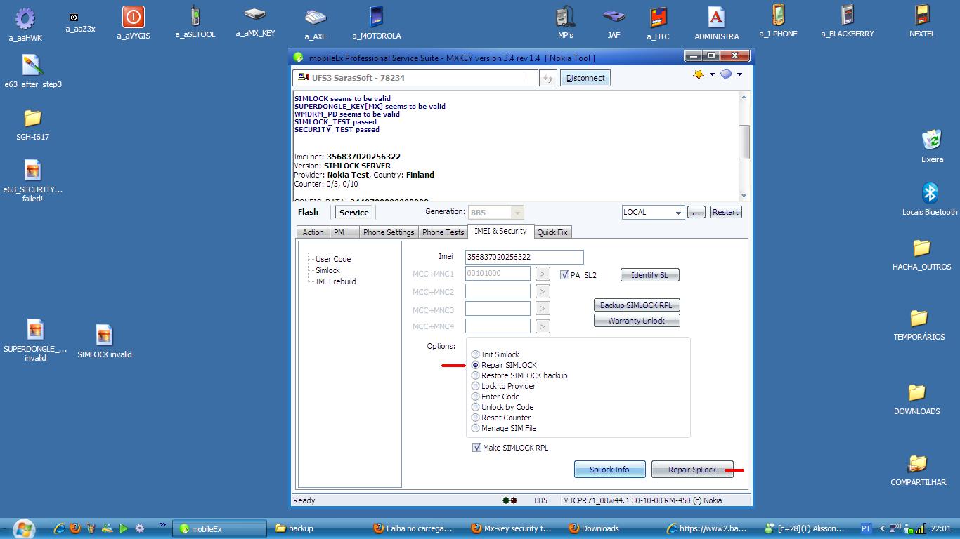

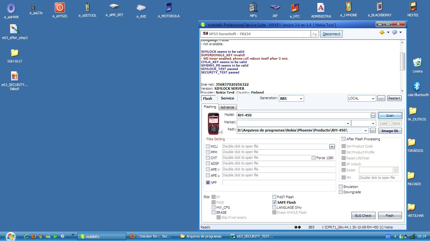

Me desculpem...Sobre o post acima...é que estava com problema de SD invalid em um E63. Após o procedimento citado pelo Victor Ramalho o mesmo passou a apresentar problema de SL invalid. Será q tem jeito? Já estou quase desistindo...rs
Me desculpem mais uma vez. Mas acabo de resolver o problema, simplesmente mandando Reparar SL. O engraçado é que eu já havia feito isso um montão de vezes e não tinha funcionado...vai sabê...kkkkkkkkpost-6800-139967489092_thumb.jpg
