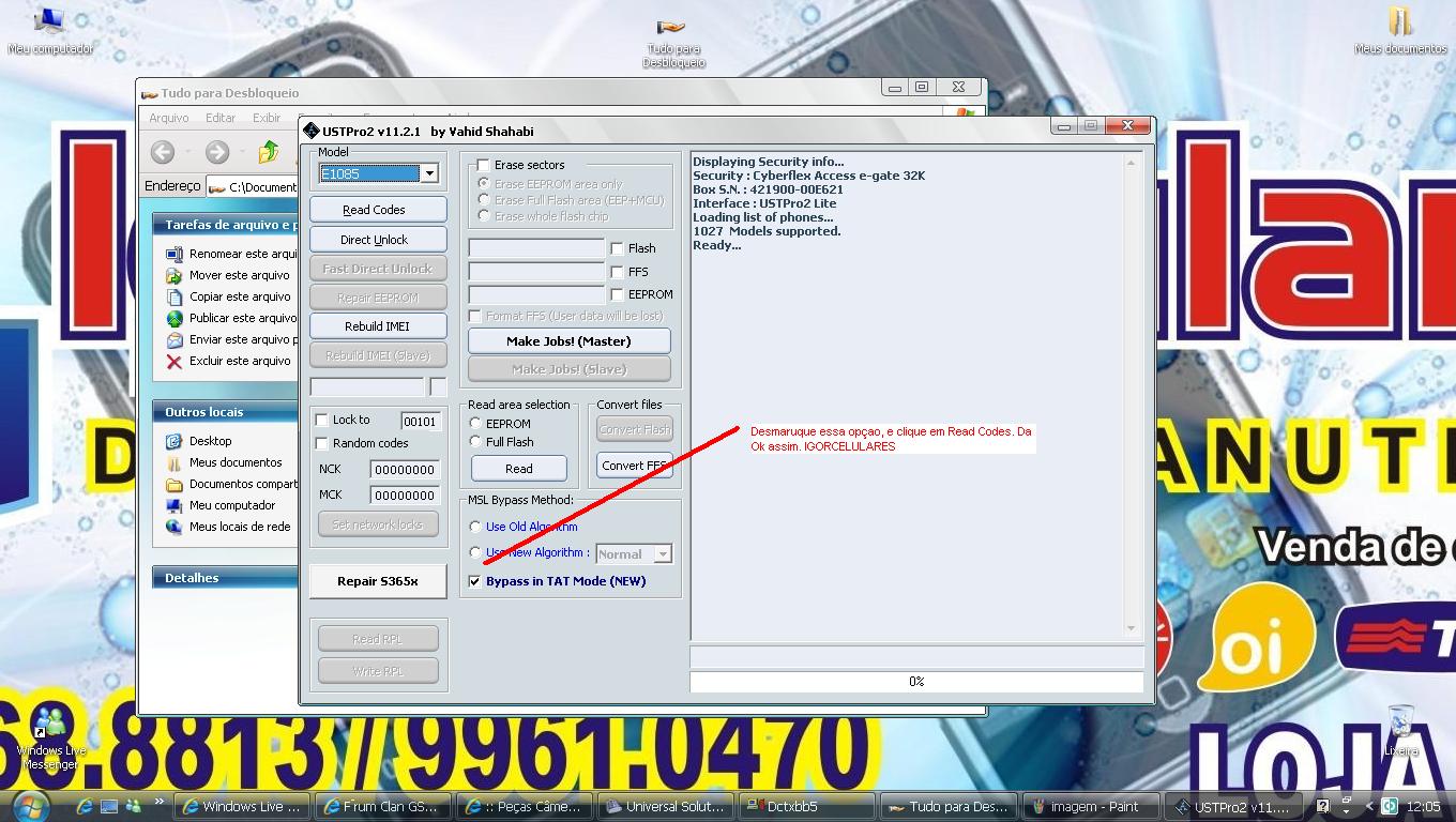

essa nova versao da USTPro2_v11.2.1 nao esta fazendo o e1075 e nei o 1085 so da erro ou tem alguma outra forma de fazer o desbloqueio.
basta desmarcar a nova opcao "bypass in tat mode (new)", vai com certeza.
como o amigo falou desmarque "bypass in tat mode" coloque o atc no cabo clique em read codes e quando "aparecer power on" segure o power até o fim do processo. pq ja aconteceu comigo de eu nao segurar o power até o fim e na metade do processo da erro.
Na verdade essa versão tem desses bugs mesmo volte para a versão 10 ou superior a v11.2.1 ok!
