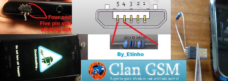

Postado Setembro 27, 2011 13 anos boa tarde ae galera intao ja revirei o maximo q pude sobre este atc e n encontrei nd n to qerendo ainda fazer flash nele mais q q acontece cliente eskeceu a senha dele e n tem codigo nem nd tem q faze um desenhosei la tem algum tipo de rest algo q funcione de verdade volume pra cima e pra baixo +home + power nd funciona ja fiz td e nd acontece alguem pode me dar uma luz sem ser flash grato a atençao da galera sempre ! Para obter sucesso é necessário o uso da Jig,será necessario resistor de 301k veja imagem anexada: Logo após ter feito a jig pode estar reparando com esta dica "Repara-3-botoes-SGS-i9000":http://www.clangsm.com.br/vb/samsung/19672-gt-i9000-n%E3o-entra-em-modo-download.html

Postado Setembro 27, 2011 13 anos boa tarde ae galera intao ja revirei o maximo q pude sobre este atc e n encontrei nd n to qerendo ainda fazer flash nele mais q q acontece cliente eskeceu a senha dele e n tem codigo nem nd tem q faze um desenhosei la tem algum tipo de rest algo q funcione de verdade volume pra cima e pra baixo +home + power nd funciona ja fiz td e nd acontece alguem pode me dar uma luz sem ser flash grato a atençao da galera sempre ! Amigo vc mesmo citou que não consegue colocar em modo download. Porém a solução passada logo abaixo em citação é 100% funcional pois eu mesmo ultilizo deste recurso quando o atc não entra em modo download. após reparado o PDA ele volta a entra em modo download e Recovery. faça a jig e não vai se arrepender. Abraço.! Para obter sucesso é necessário o uso da Jig,será necessario resistor de 301k veja imagem anexada: Logo após ter feito a jig pode estar reparando com esta dica "Repara-3-botoes-SGS-i9000":http://www.clangsm.com.br/vb/samsung/19672-gt-i9000-n%E3o-entra-em-modo-download.html

Postado Dezembro 26, 2011 13 anos Amigo etinho onde eu posso encontra esse resistor de 301k? e? acabei de abrir aqui um carregador e vi um identico sera que servi? Amigo terá que medir para ter certeza,pois somente com o valor 301k até 320k testado por mim que o ATC irá entrar em modo Download. A minha Jig tem exatos 320k,antes usava a de 301k e demorava para ativar o modo Download.
Postado Dezembro 26, 2011 13 anos E eu acho que o celular ja era,fui na casa de eletronica comprei o resistor fiz a JIG e nada do celular entra em modo Download e pior que esses T-mobile sao diferente dos nacionas,vai ser dificil achar outro desse pro cliente
Postado Dezembro 26, 2011 13 anos E eu acho que o celular ja era,fui na casa de eletronica comprei o resistor fiz a JIG e nada do celular entra em modo Download e pior que esses T-mobile sao diferente dos nacionas,vai ser dificil achar outro desse pro cliente Certifique que está correto a posição do pinos,eu tinha pedido para um Amigo fazer uma Jig e ele inverteu a posição dos pinos. Certifique que a pinagem está correta,outra saída é Jtag "Box". http-~~-//www.youtube.com/watch?v=T7edUXE7jLg
Postado Dezembro 26, 2011 13 anos Amigo etinho onde eu posso encontra esse resistor de 301k? e? acabei de abrir aqui um carregador e vi um identico sera que servi?Amigo o senhor pode associar dois resistor de 150k (marrom, verde, amarelo, ouro) com mais um de 1k(marrom, preto, vermelho, ouro). Como disse o nosso amigo Etinho esse procedimento é 100% eficaz, mas nem sempre é possível, pois aparelhos desta linha são (brickados) quando se faz uma atualização de software e dá erro quando se está escrevendo o PDA. Se o arquivo PDA passou certinho, pode tentar que entra novamente se não, acreditou eu que o reparo só será possivel através de JTAG (riff,ort, medusa) Nota: (certifique-se do valor do resistor, pois o valor de 301K é fora do padrão comercial (dificil de encontrar) então seria bom o senhor discrever as cores dele pra nós analisarmos
Postado Dezembro 27, 2011 13 anos Pensei que tinha respondido esse topico ontem,desculpa pela demora,e o seguinte eu percebir que nas casa de eletronicas nao tiha resistor de 301k,ai comprei um de 120k e outro de 200k,juntei os dois medir no multimetro e ficou exatos 320k,citado pelo nosso amigo etinho,mas nao entrou em modo download,e os contatos estao certo como mostra na foto pino 4 e 5,fico no aguardo galera de qualquer dica
