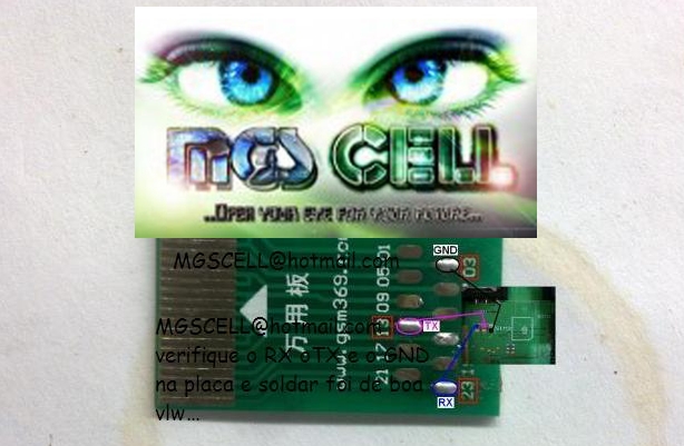

Aqui so acontece quando tento ler um Spead na plataforma MTK, assim , quando eu tiro os cabos de alimentação e deixo somente o cabo Universal ou o conector de sistemas ele da esse erro!!!
  • 4 meses depois...
Eu fis dessa forma e deu certo fica a dica...
Se lhe for util Agradecer...
Amigo obrigado por tentar ajudar mas esse procedimento já é conhecido pela maioria que usa a Dragon, o problema é quando mesmo fazendo essa ligação o problema persiste.
Esqueci de comentar tambem amigo hWilian que nao foi facil porque o RX - TX estavao em curto e desta feita nao dar certo este foi um caso do segundo atc que tentei usando o metodo citado e nao deu certo, fica a dica RX-TX em curto
