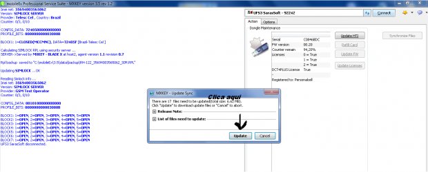

mano vou fazer um tuto no docx axo q encontrei o seu problema ja vou te passar pra vc ir tentando ai a imagem da MXKEY uma frase de erro "market items is empty, please select the correcet produtcs path" a tradução do erro "itens do mercado está vazia, selecione o caminho correto dos Produtos"
Abra a MXkey e "synchronize files" post-99823-139967631546_thumb.jpg Aguarde o processo e faça "update" post-99823-139967631566_thumb.jpg Ao finalizar o update fica assim caso ja tenha completado post-99823-139967631569_thumb.jpg Agora tentar resolver o seu problema clique em options post-99823-139967631573_thumb.jpg nessa nova opção corrija o diretório "products" caso esteja ja sincronizado faça manualmente pra ter certeza post-99823-139967631575_thumb.jpg essa parte é importante sabermos usar alguns BB5 da uns probleminhas por isso troque eles sempre q der um erro desse "market items is empty, please select the correct products path" a maioria resolve o melhor q raramente da conflito com aparelho é essa versão "8.30.12.34536" clique em apply e depois ok post-99823-139967631597_thumb.jpg agora tente fazer o procedimento tanto desbloqueio com software.
