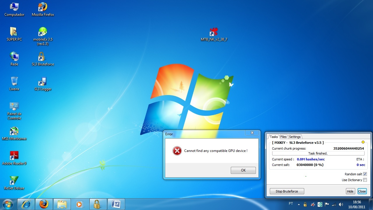

Muito bom Leandro, mas veja esta aki agora. Eu troquei minha placa HD5970 xfx por uma HD6990 MSI pois a 5970 estava demorando muito mas o engraçado foi que com a placa nova nao aceita de jeito nenhum fazer o calculo por ighashgpu. Estou usando a MXBOX para fazer força bruta mas da o seguinte erro: Cannot find any compatible GPU device! Traduzindo: Não é possível localizar qualquer dispositivo compatível com GPU. Mas como se a HD6990 é mais rapida do que a HD5970??? Alguem poderia me dar uma ajuda, irei postar o print com o erro na Força Bruta na MXBOX. Alguem saberia dizer se é possivel usar oclHashcat com placas da ATI??? Se tiver como seria possivel me ensinar como usar???

Mas eu ja vi em foruns internacionais pessoas dizendo com 100% que conseguiram com exito com esta placa HD6990. inclusive tem um video no youtube ostrando o cara fazendo unlock com uma HD6990 e uma HD6970 usando a MXKEY. Então acredito que o problema esteja no meu pc, derrepente alguma configuração que nao coloquei vai saber, mas teria alguma dica???
Ola a todos, Achei o procedimento na net para fazer força bruta com placas ATI HD6xxx. Primeiramente atualizar o Catalyst para versão 11.7, instalar tambem AMD APP SDK v2.5 ou superior e baixar o oclHashCat-lite-0.05 e extrair na pasta modulo na MXBOX. O erro acontece é que a GPU Cayman dos novos HD6xxx nao sao compativel com Ighashgpu, sendo apenas compativel com a serie HD5xxx. Esta ai a dica.

Bem pelo que eu sei ate hoje isso não é possivel pois a serie HD5xxx usa um tipo de processador que é somente compativel com Ighashgpu. E ja a serie HD6xxx usa outro processador chamado Cayman que é compativel somente com Oclhashcat 0.06. Por isso que esta tendo problemas.
