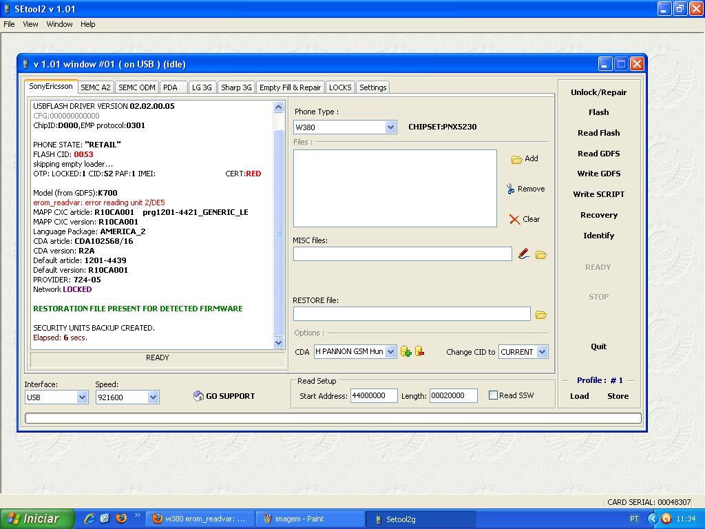

bom dia a tdos amigos do clan, toh c um w380 q qndo liga, vibra, mas naum acontece nada apos. jah testei essa placa em outra frente boa e aconteceu a mesma coisa. ao aplicar flash pela se tool, roda e tdo, mas ao termino o aparelho continua com mesmo defeito. qndo mando dar um identify, aparece o seguinte erro post-63988-139967525431_thumb.jpg aguardo uma ajuda d vcs, desde jah grato.

vlw amigo, passei a flash q vc postou e as maracçoes tbm, mas continua o mesmo problm, eu ateh esqueci d mencionar q nem o teclado ascende, desde jah grato pela ajuda

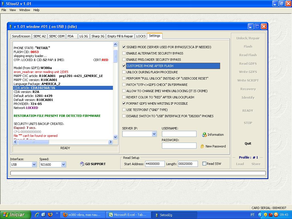

tentando recuperar o sony, consegui fazer ele ligar novamente da seguinte forma. o aparelho tava sendo reconhecido assim: PHONE STATE: "RETAIL" FLASH CID: 0053 skipping empty loader... OTP: LOCKED:1 CID:52 PAF:1 IMEI:xxxxxxxxxxxxxxxxxxx CERT:RED Model (from GDFS):W380a erom_readvar: error reading unit 2/DE5 MAPP CXC article: R10CA001 prg1201-4421_GENERIC_LE MAPP CXC version: R10CA001 Language Package: AMERICA_2 CDA article: CDA102568/16 CDA version: R2A Default article: 1201-4439 Default version: R10CA001 PROVIDER: 724-05 Network LOCKED RESTORATION FILE PRESENT FOR DETECTED FIRMWARE eu apliquei as seguintes flashes no aparelho: R11CA002_APP_SW_1201_4421_GENERIC_LE_RED_CID53_PNX5230.software R11CA002_FS_AMERICA_2_LE_RED_CID53.software marquei as opções abaixo: post-63988-139967526014_thumb.jpg e ao concluir a flash, o aparelho voltou a ligar e talz, soh q deslig sozinho e as vezes volta o defeito anterior. aguardo uma resposta d vcs, desde jah grato.

complementando mais uma vez, após a flash q passei q fez com q o w380 voltasse a ligar por alguns instantes, a se tool estah reconhecendo ele com as seguintes configurações: PHONE STATE: "RETAIL" FLASH CID: 0053 skipping empty loader... OTP: LOCKED:1 CID:52 PAF:1 IMEI:xxxxxxxxxxxxxxxxxx CERT:RED Model (from GDFS):W380a Brand:Generic MAPP CXC article: R11CA002 prg1201-4421_GENERIC_LE MAPP CXC version: R11CA002 Language Package: AMERICA_2 CDA article: CDA102568/16 CDA version: R2A Default article: 1201-4439 Default version: R11CA002 PROVIDER: 724-05 Network LOCKED RESTORATION FILE PRESENT FOR DETECTED FIRMWARE SECURITY UNITS BACKUP CREATED. Elapsed: 6 secs.

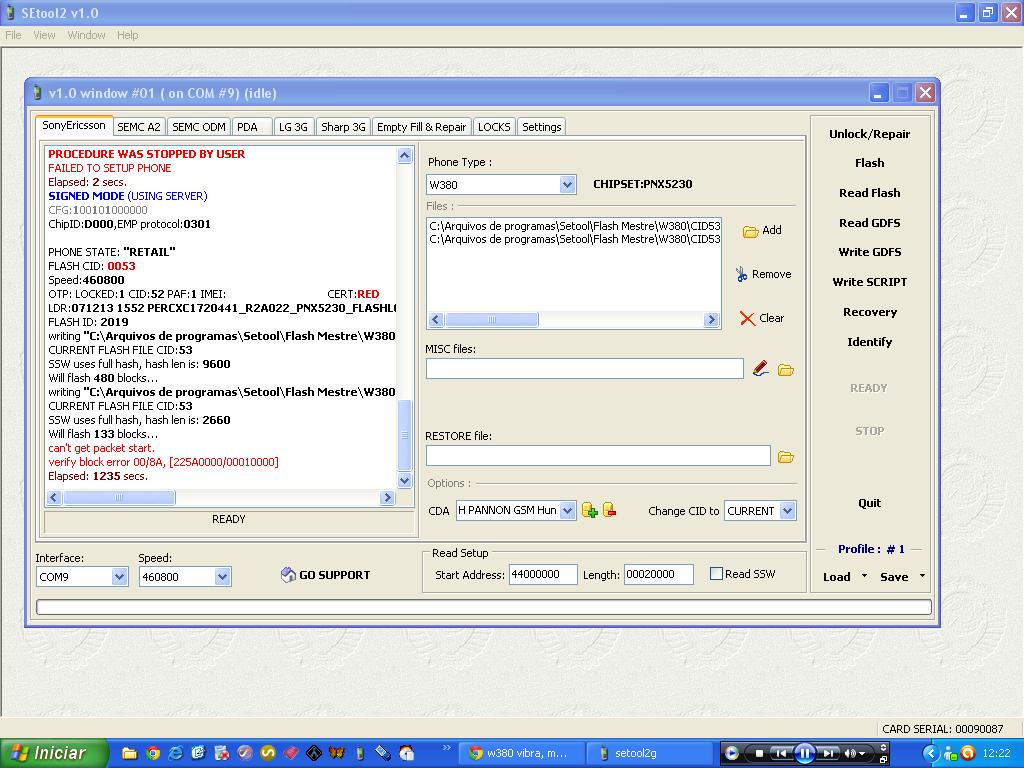

estou com um w380 aqui tb que da aquele erro classico de vibrar e nao inicializar, ja tentei varias flashs pelo usb e pelo rj45 tambem em todas ele da erro no block 91 da personalizaçao depois o aparelho liga mais fica travado. o erro esta anexo alguma luz???post-28468-139967636256_thumb.jpg
