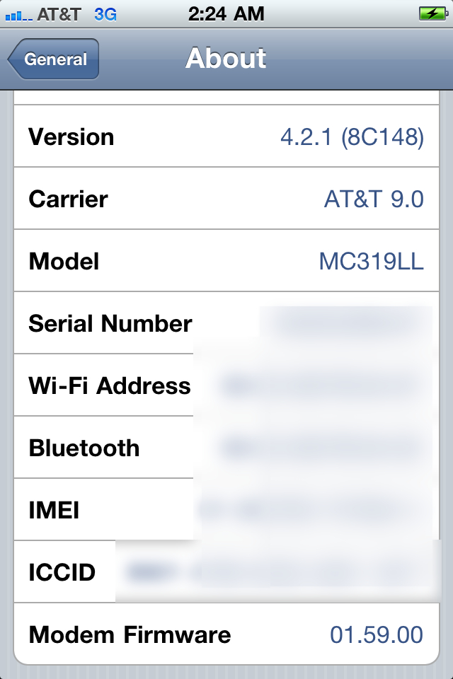

Seu iPhone vai ser agora na 4.2.1 com o baseband 1.59.00!
(O que significa que agora você pode desbloquear usando este tutorial abaixo)
Isso funcionará no firmware do iOS 4.2.1 se você estiver na baseband 1.59.00.
Antes de seguir as instruções você devera ter um iPhone jailbroken que esteja em uma das seguintes basebands (firmware do modem): 04.26.08, 05.11.07, 05.12.01, 05.13.04, 06.15.00, ou 01.59.(Notem que o tutorial de desbloqueio serve para os 3[gs] Apenas o Unlock certo?
Aqui estou ensinando a fazer unlock do iPhone4.
Para descobrir a versão do seu firmware e modem firmware (baseband), você pode abrir seu iphone no botão AJUSTE>>GERAL>>>SOBRE.
