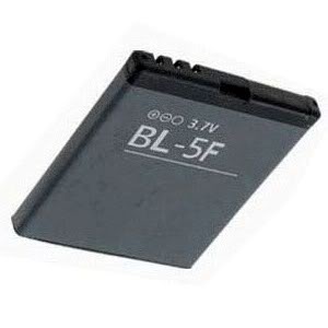

Amigo a bateria do 5233 é aquela com pinagem que encaixa? Ex: bateria do N95 post-37465-139967525123_thumb.jpg se for, com uma pinça, puxe os contatos de forma que eles se encontrem novamente (ex: -> <-) deixando-os bem rentes, algumas vezes eles se distanciam a ponto de não dar contato e assim o atc não liga. Caso já tenha feito isso, ja tentou ligar o atc em uma fonte de alimentação? lembrando que nokia tem que usar o cabo terra p/ ele ligar na fonte. Ja mediu as pci em volta do conector? Sore não ler na box, cabos de nokia, pifam facilmente com o uso, ja testou com um outro cabo?
Fiz o referido teste, mas infelismente sem efeito, retirei o P.A, cheguei até a substituir o CLOCK de 32.768Khz mas infelismente, nem um deslocamento nos dígitos da fonte. Mais um dos mistérios insolúveis desse universo maluco.
