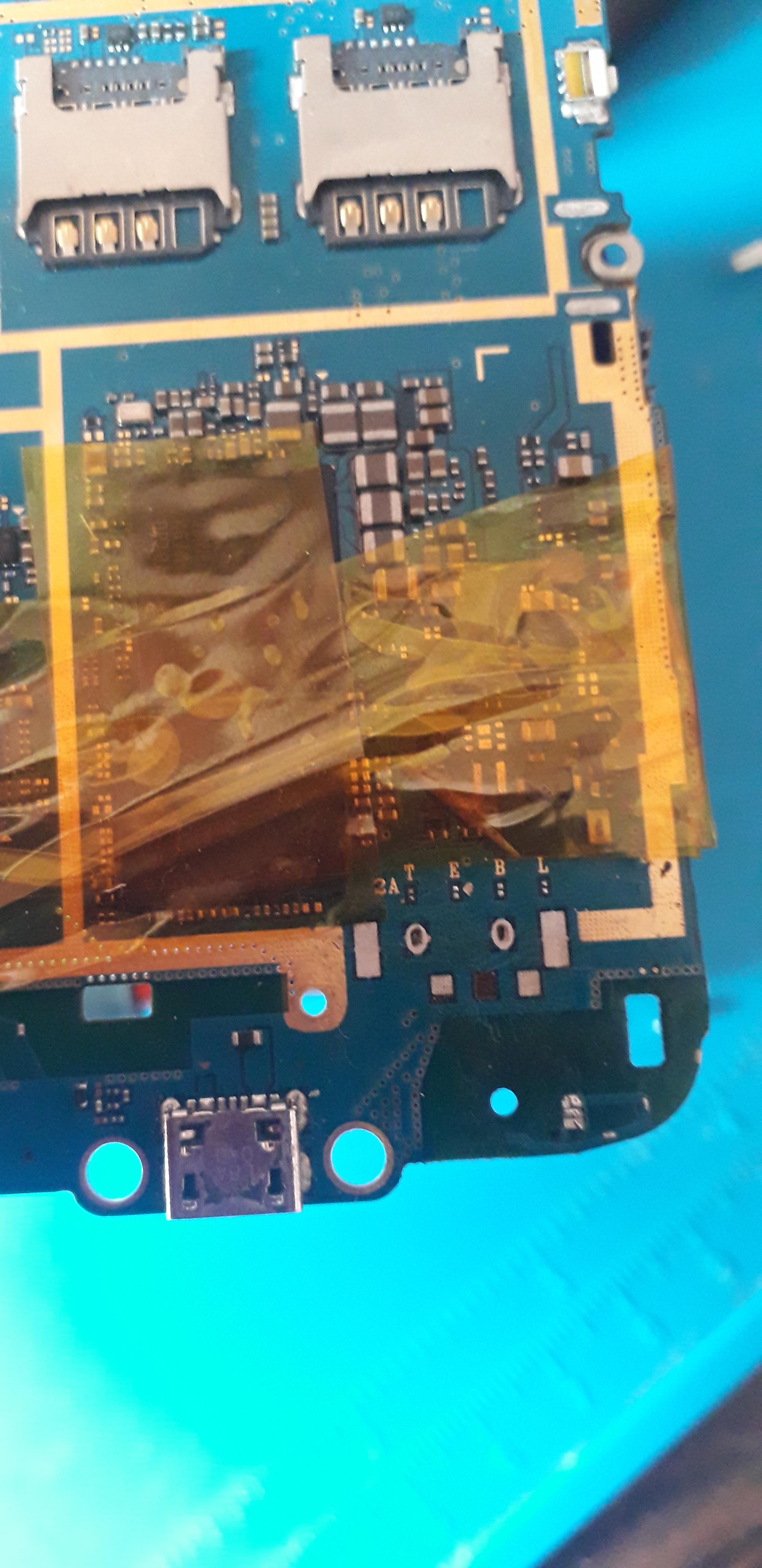

4 minutos atrás, 31469062879 disse:
Algum tecnico pode me informar o jumper no conector da bateria do j1 mini

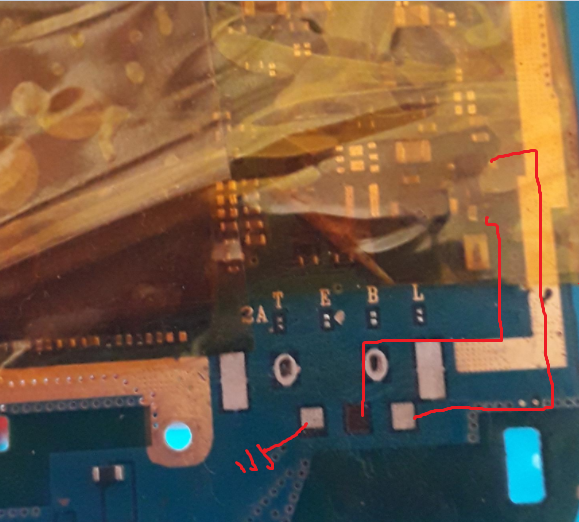

Vamos Lá, como a foto não tem uma boa qualidade vou tentar te ajudar o máximo.
Como segue na foto que anexei, da esquerda para direita, e como não tenho uma placa em mão, solicito que você realize as medições para ver se tudo está correto. Vamos la,(da esquerda para direita) esse terminal da esquerda provavelmente sera o negativo,(verifique se estou correto), o do meio é a malha de ID da bateria, que passa por um dos lados dessa resistencia(lembrando que esta resistencia esta ligada em pararela, ou seja um de seus lados estão conectados ao GND), e por ultimo, seria o Positivo, que vai ligado a este diodo(que tambem esta em paralelo ao GND da placa). Boa sorte e bom reparo.
