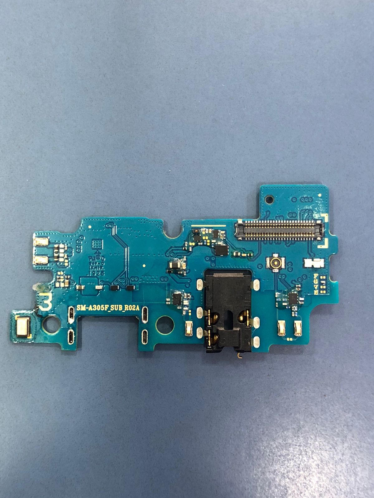

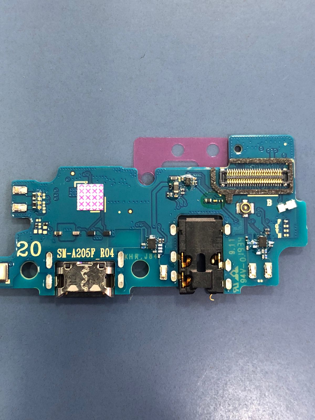

Primeiro: Voce usou um dock de carga de um A20(Sério isso ou você digitou errado, até porque os conectores FPC são diferentes)?

Anexei foto dos dois conectores originais, eles tem uma semelhança entre si, mas veja que são diferentes.
