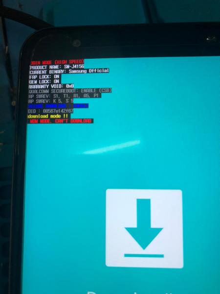

Postado Janeiro 10, 2021 5 anos Galerinha uma ajudinha que me perdi na caminhada estou com um j4+ aqui eu não consigo resetar "quando vou fazer hard reset ele reinicia sozinho" nem fazer sooftware da erro no ODIN e na box tb dá erro tenho a octoplus.
Postado Janeiro 11, 2021 5 anos 16 horas atrás, Jadilson Silva disse: Galerinha uma ajudinha que me perdi na caminhada estou com um j4+ aqui eu não consigo resetar "quando vou fazer hard reset ele reinicia sozinho" nem fazer sooftware da erro no ODIN e na box tb dá erro tenho a octoplus. verifica a versao do binario e tenta passar um conbination
Postado Janeiro 11, 2021 5 anos 16 horas atrás, Jadilson Silva disse: Galerinha uma ajudinha que me perdi na caminhada estou com um j4+ aqui eu não consigo resetar "quando vou fazer hard reset ele reinicia sozinho" nem fazer sooftware da erro no ODIN e na box tb dá erro tenho a octoplus. Bom dia amigo Poste uma foto da tela do aparelho com o erro que está informando, assim fica mais fácil podermos te ajudar
Postado Janeiro 13, 2021 5 anos Autor Em 11/01/2021 em 11:30, Pablo Morais disse: Bom dia amigo Poste uma foto da tela do aparelho com o erro que está informando, assim fica mais fácil podermos te ajudar
Postado Janeiro 13, 2021 5 anos Seu aparelho está com bloqueio MDM, isso é devido a algum empréstimo com telefone dado como garantia, ou é um aparelho de empresa. Não vai passar software mesmo.
Postado Janeiro 14, 2021 5 anos Autor 23 horas atrás, Cristiano de Moraes disse: Seu aparelho está com bloqueio MDM, isso é devido a algum empréstimo com telefone dado como garantia, ou é um aparelho de empresa. Não vai passar software mesmo. Por isso estou aqui, em busca de uma possivel solução, o problema eu ja sabia qual era.
Postado Janeiro 14, 2021 5 anos Este é um post popular. 1 hora atrás, Jadilson Silva disse: Por isso estou aqui, em busca de uma possivel solução, o problema eu ja sabia qual era. Certo, se tivesse citado que sabia sobre o mdm já responderíamos sobre antes. Há algumas informações que a medusa pro 2 remove isso, porém nada oficial ainda. Há algumas pessoas que fazem a remoção via servidor, mas é bem caro e difícil achar quem faça.
