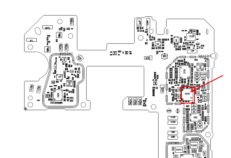

Postado Setembro 30, 2020 5 anos Autor 22 horas atrás, Guilherme Alcântara disse: Confundi com outro modelo amigo, desculpe. Mas como sofreu queda talvez esteja com solda fria. Já troquei o slot do chip,será que alguém consegue identificar o local certo de reconhecimento do chip desse aparelho? Segue foto da placa
Postado Setembro 30, 2020 5 anos Autor 6 minutos atrás, jota disse: Amigo baixe o esquema eletrico dele, o que voce precisa ta tudo lá. Já baixei,mas não sei ler o manual técnico dele... Se eu postar aqui você identifica pra mim? Editado Setembro 30, 2020 5 anos por warleyvitoriano
Postado Setembro 30, 2020 5 anos 21 minutos atrás, warleyvitoriano disse: Já baixei,mas não sei ler o manual técnico dele... A alimentação de ambos os slots vem do ic U4100 que fica do lado oposto do conector de chip como indica a imagem abaixo. faça uma inspeção visual. Você pode tentar um reballing ou troca do ic. Da uma olhada no flex do nfc também. Poste resultados. Boa sorte. Editado Setembro 30, 2020 5 anos por Guilherme Alcântara
