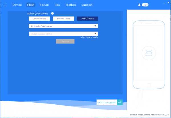

Pessoal,
Estou com um XT2016-2 na bancada que vai direto no "Start Up Failed", ja tentei instalar todas as versões mais recentes possíveis e nada resolve!

Também estou com esse mesmo B.O.,
One Macro sem reconhecimento pelo blankflash na porta COM
OBS:
1-Todos os drivers atualizados e rodando perfeitamente (ao menos os que eu conheço no geral)
2-O aparelho é reconhecido pelo RSA da Motorola/Lenovo, é baixado a rom e instalado normalmente, porem sem sucesso.
3-Já tentei a instalação da rom pelo ADB, sem sucesso.
4-Mensagem padrão do cmd pelo blankflash
.................. Waiting for com port cable insert...
.................. Please insert comport...
.................. NO insert comport!
