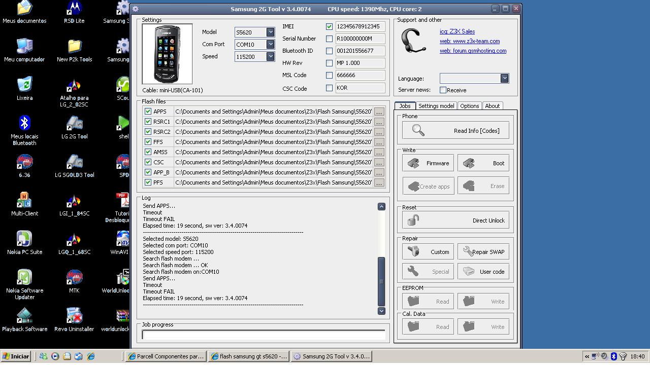

Postado Janeiro 14, 2011 15 anos O aparelho nâo liga mais só em modo de flash ou quando tento ligar nomal ele da o desenho de um celular com ponto de interrogação e um pc segue tela abaixo do erro ao tentar fazer o flash

Postado Janeiro 19, 2011 15 anos Autor nao deu certo aki fez a flash mas continua nao ligando. Quando vou ligar ele aparece o desenho de um celular um ponto de interrogação num triangulo amarelo e um pc.

Postado Janeiro 20, 2011 15 anos Autor se eu aperto as teclas pra ele entrar em modo flash ele entra faz o flash mas nao liga. Por que quando aperto a tecla de ligar da isso. O aparelho tava prefeito foi quando eu fui desbloquear ele na Z3x que ficou assim

Postado Fevereiro 7, 2011 14 anos Embora o tópico ja tenha uns 10 dias sem resposta, ainda não está fechado, e preciso de ajuda, pois estou com o Mesmo problema. Alguém mais ?? Bom galera, só para complementar, desbori uma coisa: Se plugar o carregador, o atc começa a carregar normal, ai é so apertar power que ele liga normalmente e funciona perfeito, mas se tentar iniciar o atc normalmente pelo botao power, apenas, ele da essa tela de erro !! Acredito que seje reparação de boot mesmo, mas gostaria que alguém postasse experiencia sobre o caso, pois até mesmo atualizei o mesmo no Downloader e ficou do mesmo modo. Desde já obg
Postado Fevereiro 7, 2011 14 anos Resolvido. http://www.clangsm.com.br/vb/samsung/15267-revivendo-s5620b-com-o-multiloader_v5-62-a.html#post83019 Só seguir o procedimento acima que funciona. 100% Testado e Aprovado.

Postado Janeiro 13, 2012 14 anos Além de aplicar a flash fiz o seguinte: Se colocar o carregador no aparelho, ele liga normalmente (obs: se você tirar o carregador e religar, a tela com o sinal de exclamação volta). Conecte o cabo, escolha conecxão via e refaça o desbloqueio (box Z3). Detalhe, colocar o arquivo, que está contido na flash, APPS (somente ele) e clicar em Unlock.
