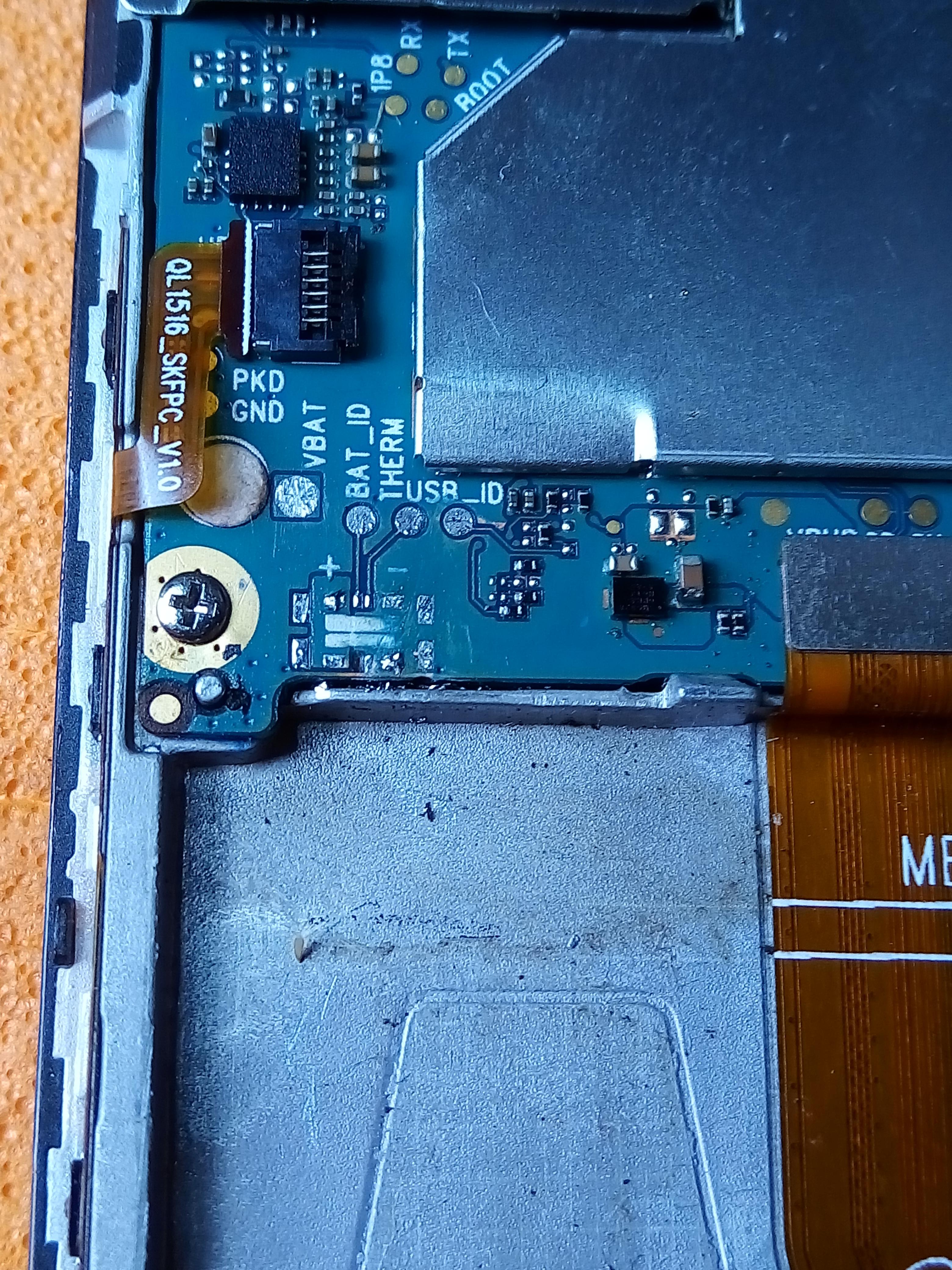

Entrou esse celular com o conector danificado, mesmo soldando um novo o mesmo não funcionou.
Analisando os pontos de solda notei que a trilha esta danificada, fiz um jump direto da bateria para a placa o celular voltou a ligar porem só com o carregador conectado.
Alguém sabe como resolver ou me passar o esquema elétrico por favor, desde já Grato.

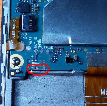

Em 04/01/2020 em 16:25, Ivan kern nunes disse:
Boa tarde amigo,tem uma ilha rompida abaixo que é do identificador de bateria,faça o jumper conforme imagem e post resultado.
Boa Noite, tentei fazer o jump, porem a parte inferior não possue trilha para soldar. tem algum outro ponto que posso fazer o jump?

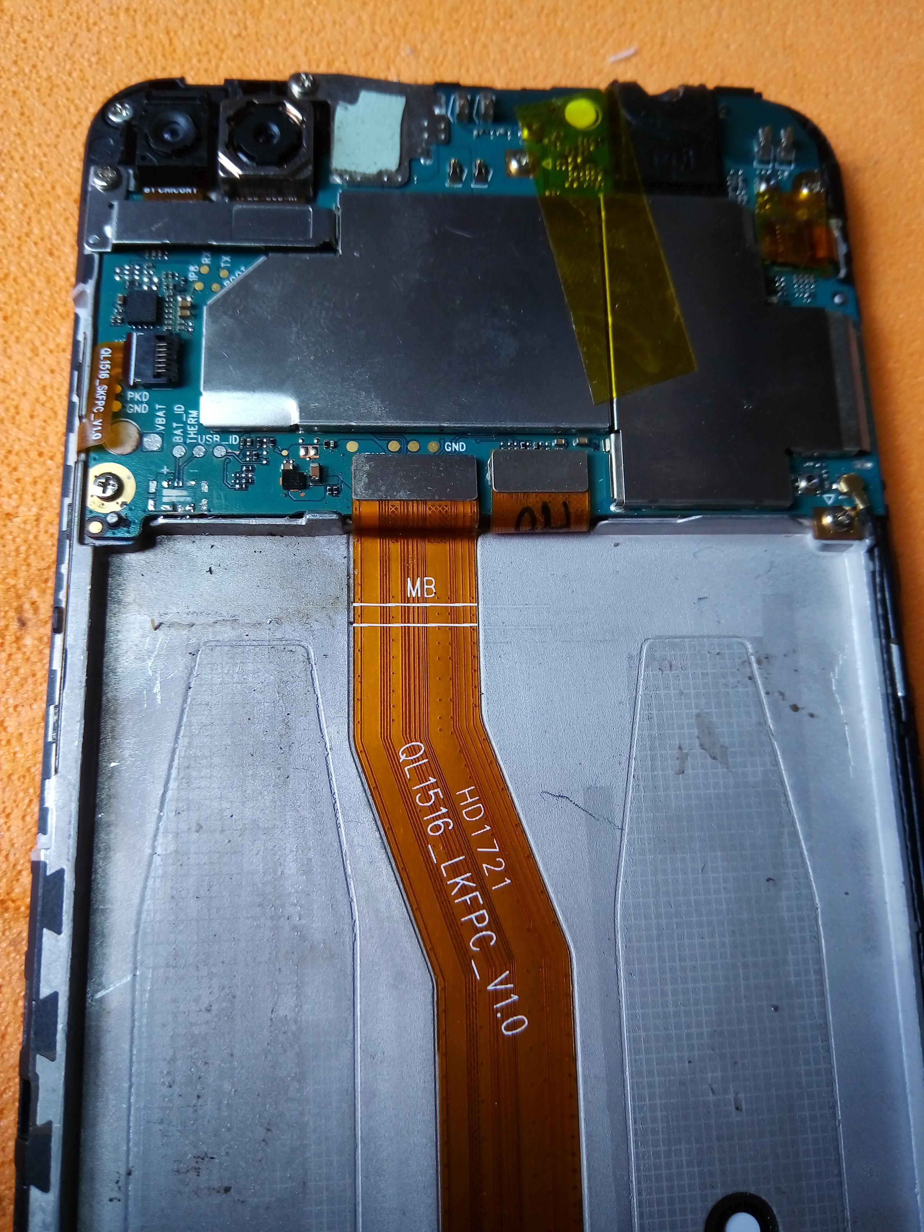

Estou com um problema parecido porem, esta quebrado na bateria e na placa. alguem poderia me ajudar a ligar o celular com uma fonte apenas para salvar alguns arquivos ? pois ja tentei colocando carga no positivo e negativo e não ligar.
