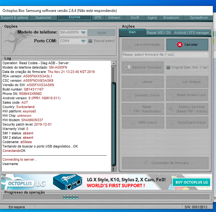

Olá,
Estou com esse aparelho que é importado e pede o PUK para desbloqueio.
Já fiz desbloqueios, mas esse aparelho precisar ser por servidor.
Tenho a Octoplus, UMT e Z3X
ALguem me recomenda qual delas usar? O desbloqueio é certo que funciona ou corro risco de perder os creditos?
Nunca fiz por servidor.
primeiro você terá que possuir créditos na box para fazer a leitura via servidor , tira o chip se tiver ativa a depuração e da um read codes pela z3x , ela irá ler os códigos e informar na tela você coloca os códigos informados e da ok , não é 100% de da certo vai dependender de varios fatores binario patch etc ..
Obrigado. Pois é, na Z3 ele pediu créditos pra ler os codigos. Na Octo tb. Mas como nunca fiz, não sei da confiabilidade de comprar os creditos e a certeza de funcionar.

ela é muito ruim para leitura de códigos , todas as veses que usei numca tive sucesso , a chimera na primeira que usei fiz um s10 plus.
Teve uma vez que além de ela não ter exito na leitura mesmo assim ainda foi descontado meus créditos.
