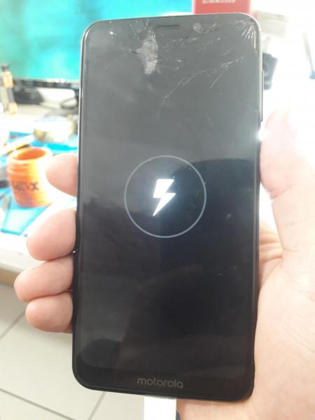

Ocorre o seguinte:
Estou com um Motorola One aqui na bancada e o aparelho ao colocar pra carregar aparece o raio e em seguida um desenho da bateria com um ponto de interrogação.
O aparelho liga se a bateria está com carga porém a porcentagem fica 0% e com desenho de exclamação.
Ja troquei bateria, conector de carga, testei outros carregadores, ressoldei o conector da bateria e nada deu resultado.
Ja fiz análise do esquema eletrico e os resistores de ID e Linha Térmica estão todos com os valores corretos.
Alguém poderia me ajudar?
