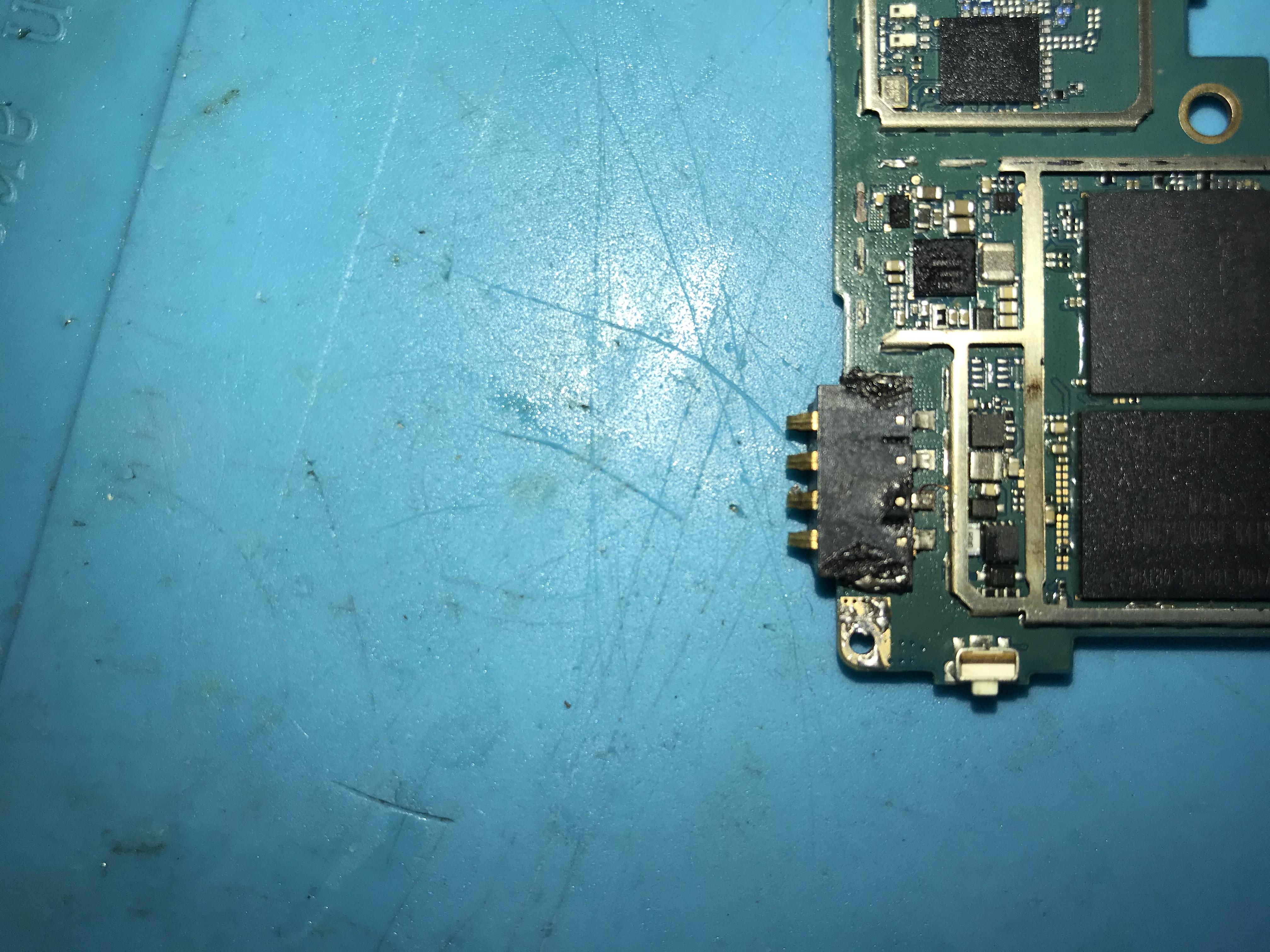

Postado Outubro 5, 2019 5 anos Chegou aqui na minha assistência um j2 prime que não estava carregando, assim que abri o aparelho notei que uma trilha do conector da bataria estava rompido
Postado Outubro 6, 2019 5 anos veja a imagem, sei que tem q fazer isso pra carregar, pq esse pino identifica a bateria, mas ja peguei alguns casos desse modelo que tava normal o conector da bateria mas nao carregava, da pra ver que ja mexeu no ci de carga, faça o reparo no conector e veja se vai carregar, se nao carregar provavelmente vai ser o ci de carga igual alguns casos que ja peguei, tive que tirar o ci de outro pra coloca nele, j200 o ci é compativel. Editado Outubro 6, 2019 5 anos por Rafael Vasconcelos
Postado Outubro 24, 2019 5 anos boa tarde, amigo vc conseguiu fazer esse jumper? tambem tenho um j2 prime com essa trilha rompida , a minha é a verde. fiz aqui no capacitor, mas ainda o celular informa que a bateria e/ou carregador nao é original, quando coloca para carregar.
Postado Novembro 16, 2019 5 anos Autor Em 24/10/2019 em 14:11, Sérgio M disse: boa tarde, amigo vc conseguiu fazer esse jumper? tambem tenho um j2 prime com essa trilha rompida , a minha é a verde. fiz aqui no capacitor, mas ainda o celular informa que a bateria e/ou carregador nao é original, quando coloca para carregar. Amigo não é no capacitor e sim no ponto que tem próximo a ele
Postado Julho 28, 2021 4 anos Em 06/10/2019 em 20:42, Rafael Vasconcelos disse: veja a imagem, sei que tem q fazer isso pra carregar, pq esse pino identifica a bateria, mas ja peguei alguns casos desse modelo que tava normal o conector da bateria mas nao carregava, da pra ver que ja mexeu no ci de carga, faça o reparo no conector e veja se vai carregar, se nao carregar provavelmente vai ser o ci de carga igual alguns casos que ja peguei, tive que tirar o ci de outro pra coloca nele, j200 o ci é compativel.
Postado Julho 29, 2021 4 anos Salvou estava aqui quebrando a cabeça, pq fui trocar esse conector e o pino do lado do positivo rompeu aí o celular não identifica carga, essa imagem ajudou e muito.
