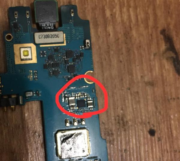

3 minutos atrás, igordmedeiros disse:
bom dia amigo, verifique esse setor se não há oxidação, já resolvi alguns casos parecidos, fazendo o reparo nessa área.
Bom dia! Já fiz uma ressolda nessa área, sem mudança de comportamento. Os dois resistores pequenos na parte superior ali estavam com a solda meio estranha. Limpei e ressoldei, não cheguei a remover o CI (sou a favor de sempre tentar as coisas mais simples primeiro). Talvez tenha que deixar um tempo maior de molho no Veja ou no álcool pra ver se tem mais alguma oxidação pra soltar.
Pena que do J7 Prime não temos um esquema mais completo, fica mais difícil saber a que linha cada componente se refere.

22 horas atrás, igordmedeiros disse:
Removi a blindagem e fiz uma ressolda na região, agora a amperagem dele nao passa de 00,3, e nao da imagem.
