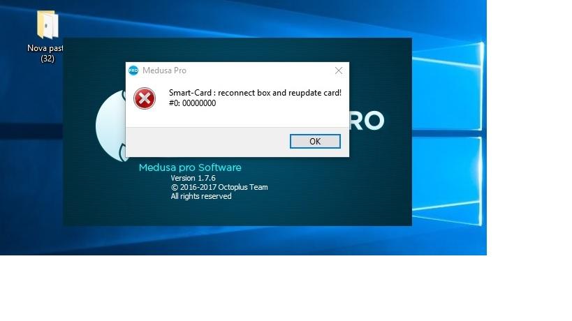

Comecei a utilizar lá para ver se eu conseguia reparar o Booth tanto de um LG d157f como de um H220f mas sem sucesso parti para a emmc de um Nokia 520 leu tudo dereitinho até que percebi que ao remover write protect não removia em seguida passei para o d2212 para fazer só a leitura do emmc CMD,clk,D0,vcc,vccq .
Foi aí que começou da erro no programa da medusa pro dizendo no smart card exit program fechei o programa e abri novamente deu de novo quando abri outra vez até que apareceu a mensagem reconect a box e reupdate
só sei que deu algumas variadas vezes
até que não consegui mais usar a box
e fica aparecendo a mensagem para reconectar box e fazer reupdate.
Peço ajuda para conseguir voltar a utilizar a medusa pro normalmente qual o procedimento ou o que devo fazer?

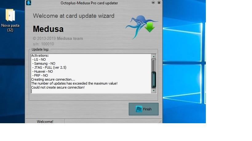

Boa tarde Aldinei Jose.
Instalei a medusa pro em notebook recém formatado com windows 10
tudo direitinho e ainda apresenta a mesma mensagem.
As mensagens são essas das fotos acredito ser alguma coisa relacionada com o serve a respeito do smart card da box
Só não sei qual o procedimento ou o que tenho que fazer para a box voltar a funcionar direito.

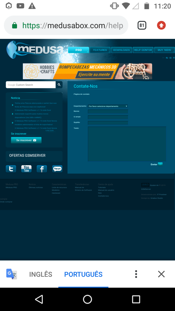

Seu limite de atualizações do card esgotou, só entrar em contato com a Medusa enviando um e-mail pra eles pedindo o aumento desse limite e eles vão liberar pra ti, o pedido deve ser feito em inglês e precisa enviar o teu SN da tua box.
Obrigado.
O site responsável seria se da foto ?

Boa tarde
Consegui resolver o problema da box.
O suporte adicionou algumas atemps.
