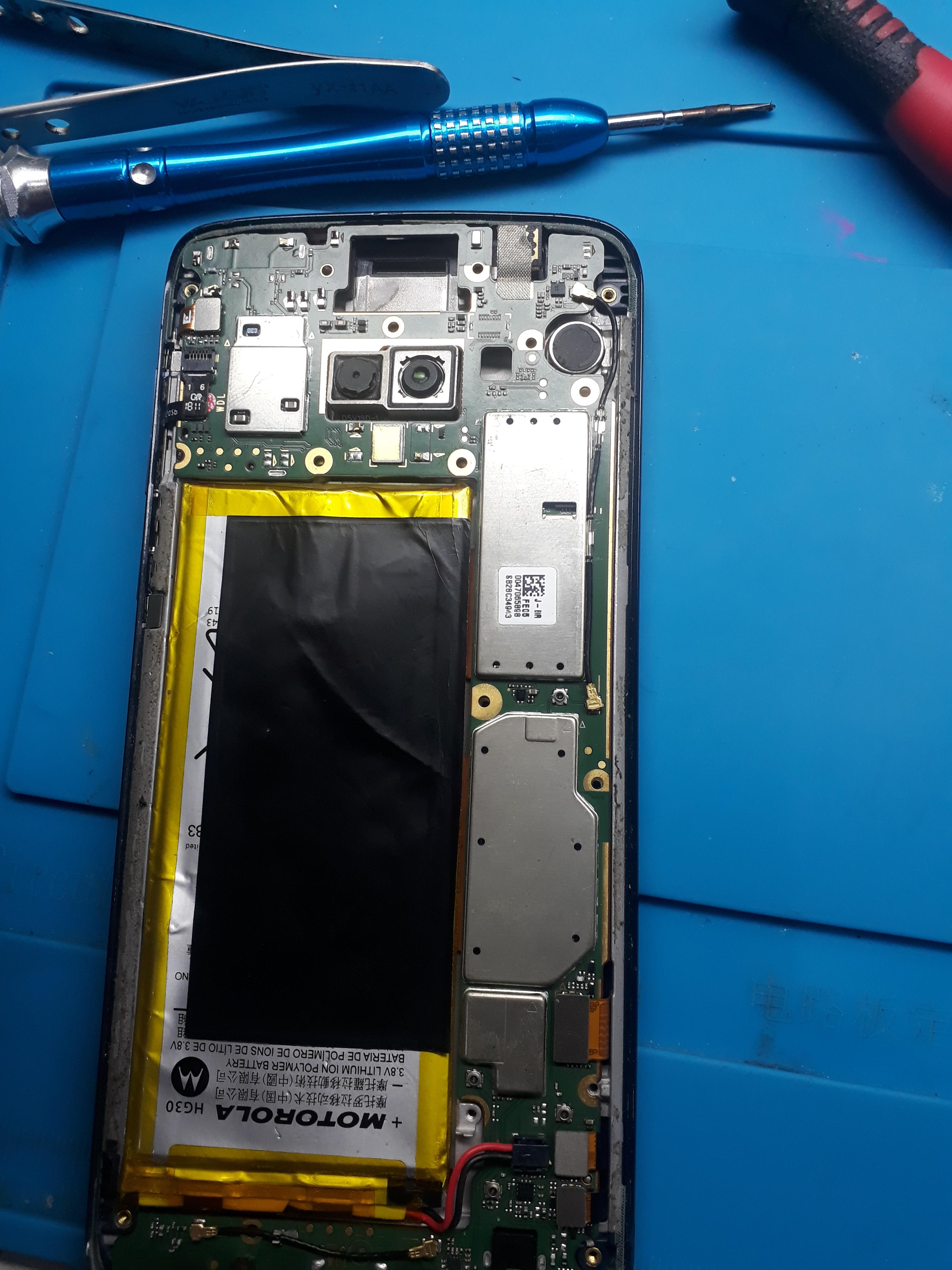

Estou com moto g6  da mesma  forma já resoldei ele coloquei  conector novo e  bateria, mais não dar sinal de carga ligado , e desligado aparece o raio carregando  da sinal é sair toda hora ser caso conseguir resolver nos avisa 20190514_173133.thumb.jpg.7a206cf1e622e6b2788009fa0938d159.jpg

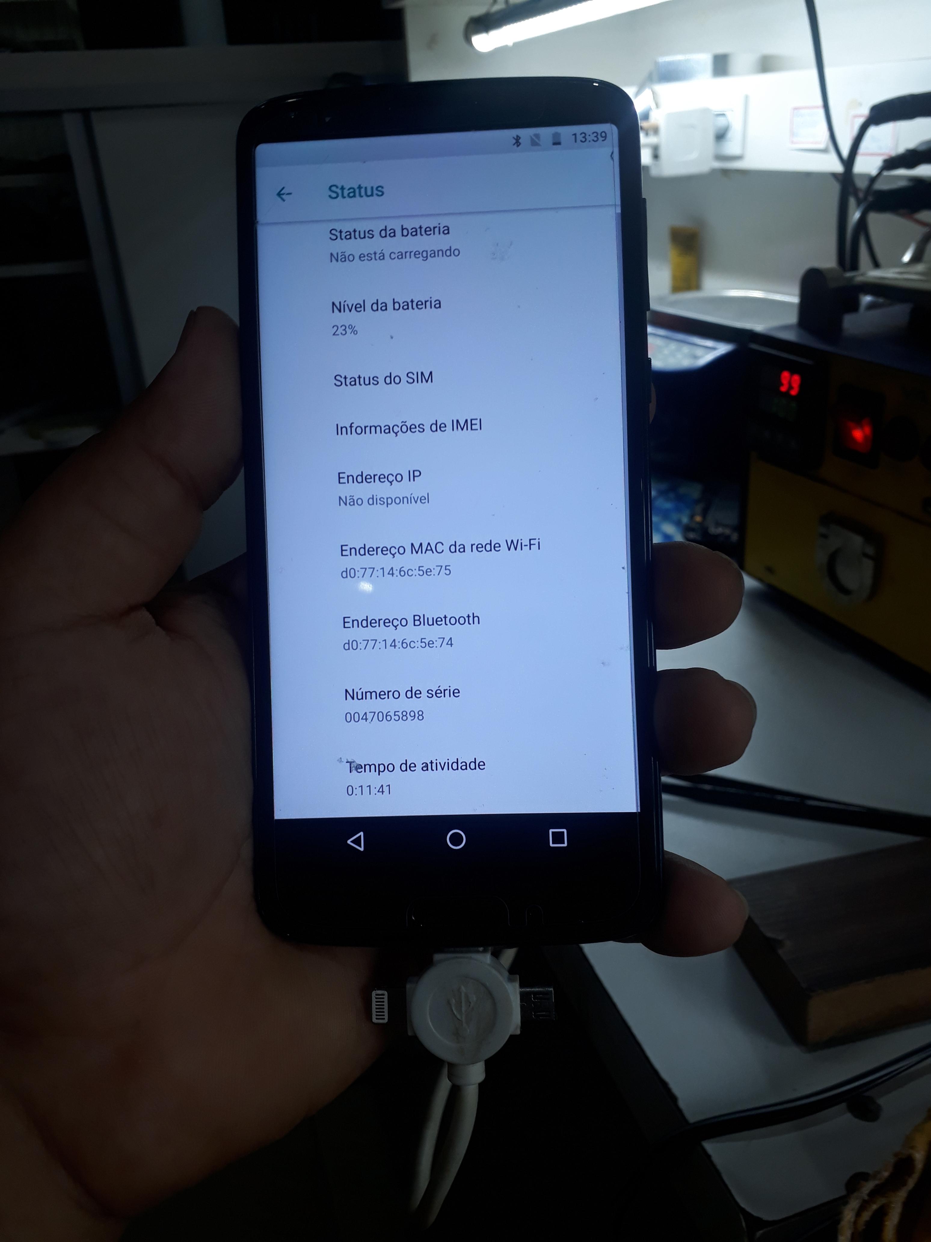

peguei um assim hj perguntei pro cliente se havia feito frp alguma vez disse que sim conferi tudo certinho tensoes tudo ok nada de anormal ativo no software mesmo assim passei erase qca depois remover modo aviao telefone voltou a carregar normalmente
