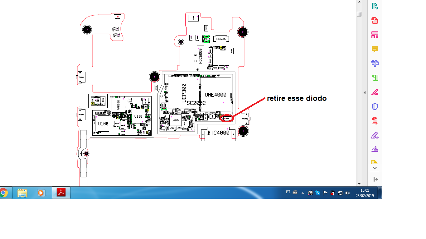

Postado Fevereiro 28, 2019 7 anos 5 horas atrás, ArcanjoO disse: Bom dia. Estou com um J700 aqui na assistência que só liga conectado na fonte. Mas com a bateria ele não liga. O aparelho sofreu oxidação. Já fiz a desoxidação, já fiz a solda no conetor da bateria na placa, troquei a bateria e mesmo assim não liga. boa tarde amigo retire o diodo marcado na foto e teste se funcionar coloque outro no lugar,ele pode estar com fulga devido oxidaçao bom trabalho
